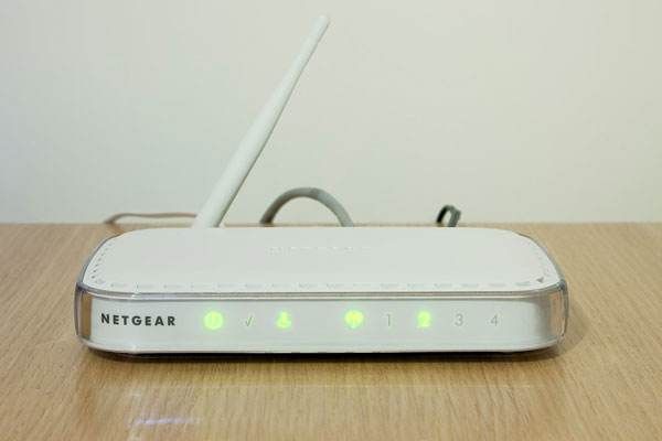

一、系统无法正常充电电
故障表现为打开路由器时,路由器面板的电源指示灯不亮,风扇也没有转动。故障原因最可能的是路由器的电源或电缆线发生问题。
维修方法是最开始要检查电源是否发生故障,检查电源插座与电压是不是正常,正常的话,再检查路由器的电源线路是否遭受损坏,已经坏了的话就需要更换一条新的电源线,如果只是松动导致的接触不良,只需要重新插好即可。上述情况全部排除的话,只能去售后维修处理,检查是不是其内部硬件发生了故障。
