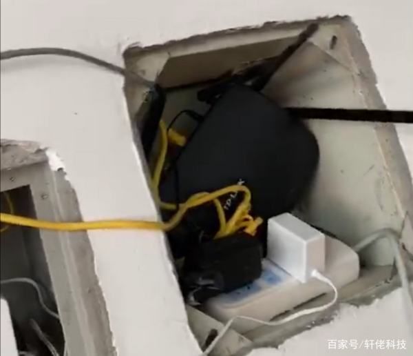

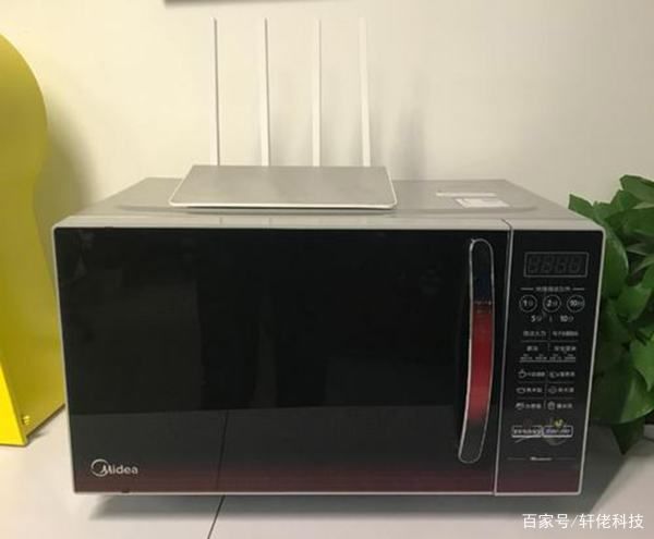

075458u29bqbv1t2vb9zzv.jpg 原因1:路由器放置的位置错误
WiFi信号说到底,就是一种电磁波。
当我们连接WiFi发现信号差,其实就是WiFi的电磁波信号与我们手机连接的路途中,出现了过多的可以屏蔽信号的阻挡物。
那么有什么东西可以阻挡电磁波呢?
首先就是楼房的墙体。
很多人都为了家居美观,习惯把路由器放在墙角,或者在墙内开个孔并安装个多媒体信号箱,将路由器置于其中。
但是这些人只考虑了美观,却忽略了墙体对于路由器信号的影响。
电磁波是具有穿墙能力的,但是这种能力与发射功率、电磁波频率都有关系。
一般家中的墙体对于WiFi信号都有一定的阻挡和衰减的作用,而如果是承重墙,其内的钢筋更是会直接屏蔽信号的传播。
其次是金属物品和家电。
家里总有一些金属用品或者含有金属的器具,比如铁锅、金属桶装食品等等。
这些物品会吸收电磁波信号。
而一些家电,比如冰箱、微波炉、台灯等,这些物品不但外壳有金属,其工作时也会产生电磁波,从而干扰路由器信号的发送。
第三是家具。
虽然一般来说家具都是采用木质和纺织品构成,但是多少还是会对电磁波的传输有一点的阻挡和影响。
综上,如果条件允许,请不要将路由器置于墙角或者墙体内,尽量选择空旷的区域。
如果实在找不到这样的地方,那么可以考虑将路由器的位置提升,放在柜子上方或者钉在墙上。
当然,还可以在装修的时候就考虑选用吸顶的路由器,这样既不占用空间,保证美观,又不影响信号的传播。

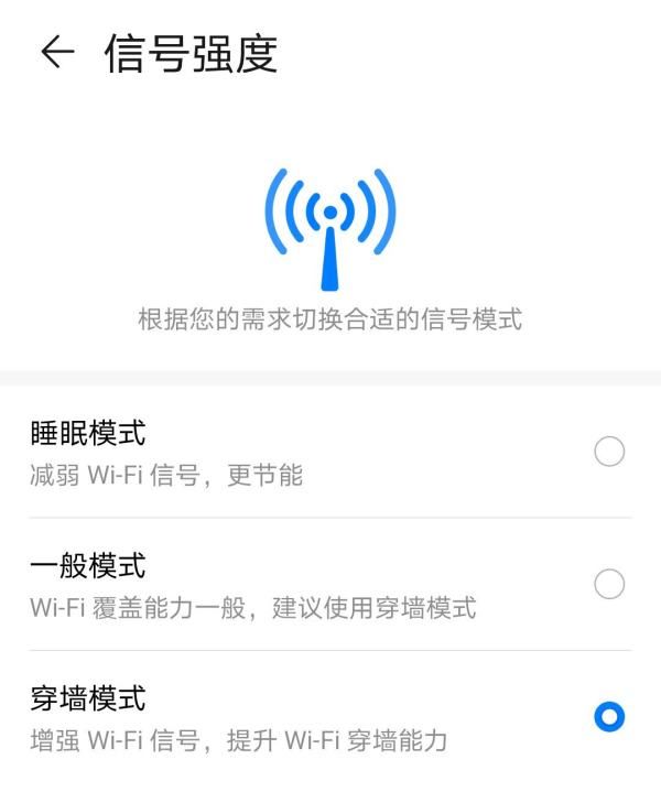

075459pj707m84z884hbik.jpg 原因2:路由器设置的不到位
很多人路由器买回来,对着说明书快速入门教程,简单设置一下就开始使用了。
其实这里还是有很多疏漏的地方,会影响使用WiFi的效果。
例如,如今的路由器都有3种工作模式:睡眠模式、一般模式,以及穿墙模式。
不同模式下路由器的功率也是不同,WiFi信号强度也是不同。
如果你的路由器摆放位置比较尴尬,阻挡物较多,那么就可以将路由器设置成穿墙模式,从而提升信号强度。

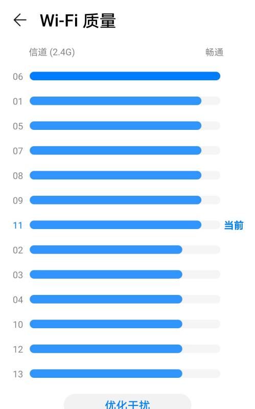

除此以外,路由器还有很多其他功能,比如智能扫描信道质量,并通过调整信道来优化干扰。
当然,不同的路由器携带的功能也并不相同,所以在选购路由器的时候,也要将这些智能功能考虑进去,以提高对路由器的管理操控能力,实现网络信号的优化。
