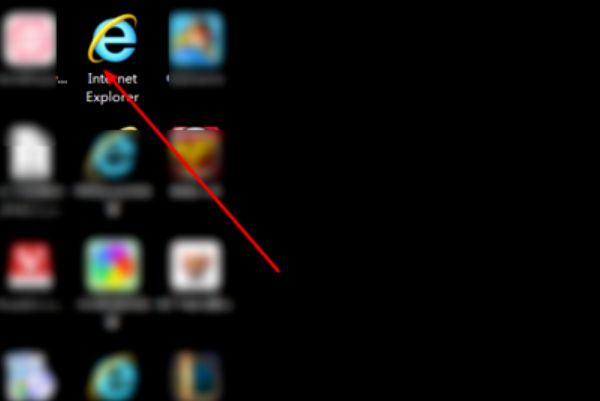

2、然后打开你PC电脑上面的浏览器,例如IE浏览器,在其地址栏输入“192.168.1.1”回车。

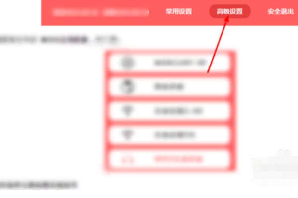

3、进入路由器界面,选择“高级设置”点击“WDS无线桥连”。

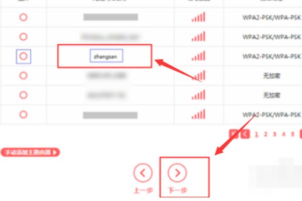

4、进行完以上的操作,之后选择“下一步”,出现列表找到你要进行连接的WiFi,然后下一步。

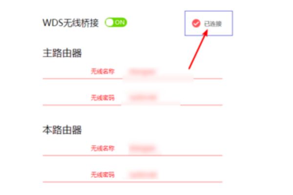

5、最后,需要你输入密码,保存之后,如果看到WDS已经连接,说明已经成功了。
