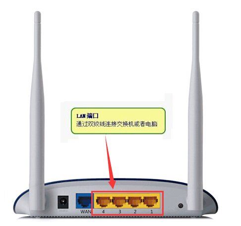

第二步、连接副路由器
先把你的副路由器接通电源,然后电脑用网线,连接到副路由器的LAN接口。
温馨提示:
主路由器、副路由器之间,不需要用网线进行连接。
仅让电脑用网线,连接到副路由器的LAN接口就可以了。

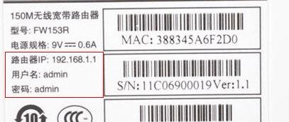

tplogin.cn是新版tplink路由器的设置网址;大家在设置的时候,请输入你路由器的设置网址来登录哦。
收到其他维修同行的一台路由器的登录地址,可以在该路由器底部标贴中查看到,如下图所示。
