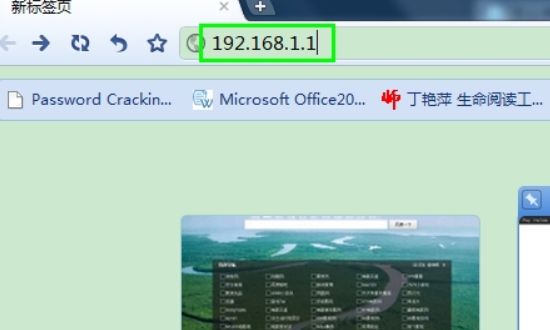

1、在浏览器中输入192.168.1.1,这是绝大多数无线路由器的访问地址,如果不太确定,可以查看无线路由器的背面。

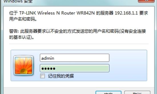

2、在弹出的登录框中,用户名和密码都输入admin,用户名和密码同样可以从无线路由器的背面查看的到。

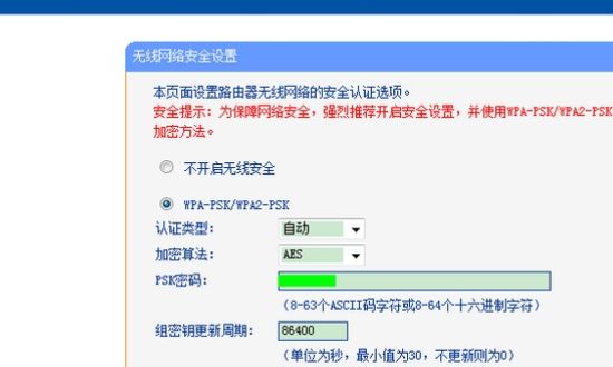

3、点击左侧的【无线设置】,点击【无线设置】下面的【无线安全设置】。
4、在右侧的PSK密码栏,修改新的密码,然后点击下面的【保存】,为了密码的安全性,建议密码采用字母、数字、特殊字符的组合,且不少于8位。

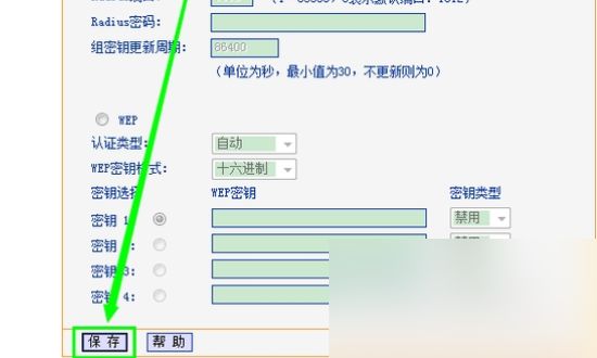

5、设置好WiFi密码后,点击底部的保存。

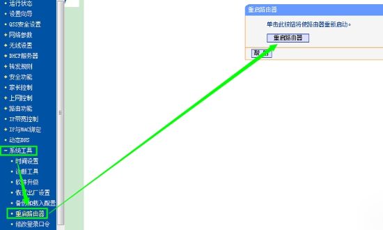

6、如果没有生效的话,点击左侧的【系统工具】→【重启路由器】,然后在右侧点击【重启路由器】即可。
