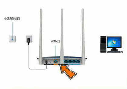

1、电源线连接路由器的电源接口。
2、网线连接WAN接口。

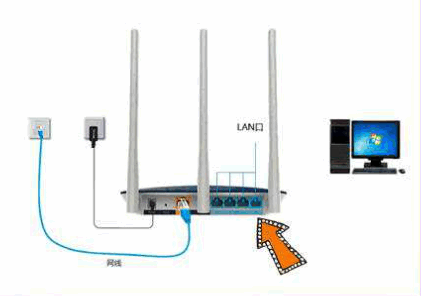

3、网线另一端连接电脑。

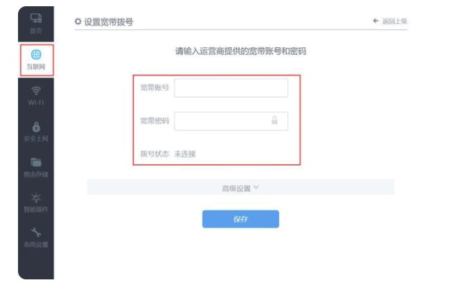

4、打开浏览器,输入路由器设置地址,192.168.1.1,连接后,输入登录密码。
5、点击互联网,选择连接方式,选择自动上网或者拨号上网。

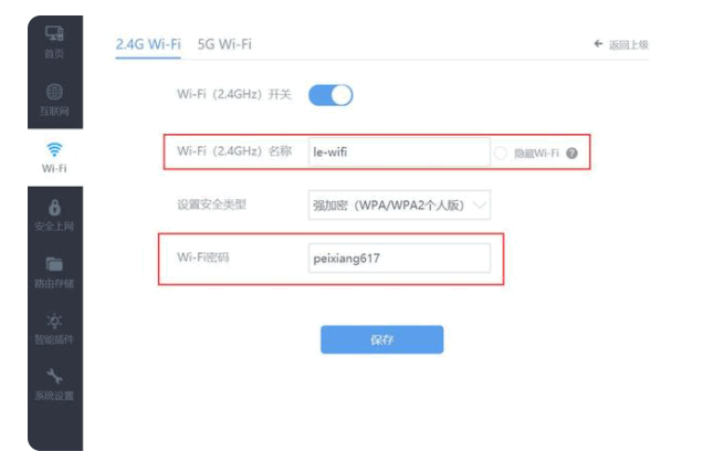

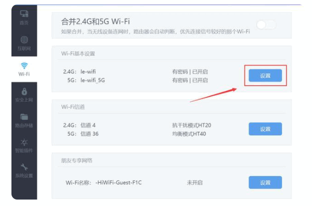

7、成功连接后,切换到WiFi,点击WiFi基本设置。
8、设置WiFi名称,WiFi密码,保存后即可。
