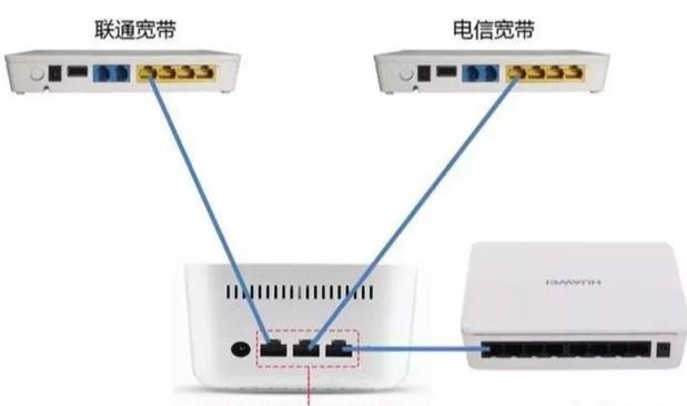

通常家里有可能有两条带宽的,联通或移动的,可能都是充话费送的,但网速都不怎么样,不用可惜,用之委屈,那怎么办呢?这个时候可以使用多WAN口路由器。

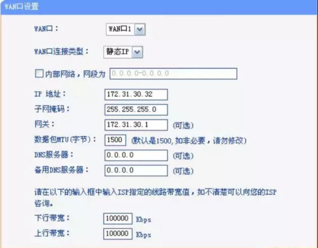

1、将两条带宽同时接入WAN1和WAN2口。
2个wan口可以分别设置相应的WAN口网络参数。

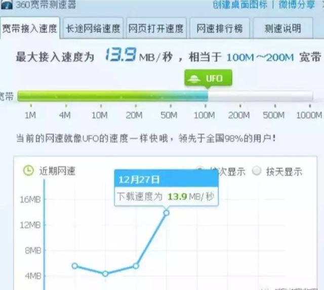

设置成功后就可以实现2条带宽叠加。

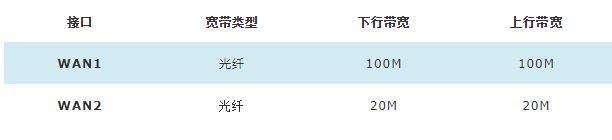

我们以一个列子来解答:
主机A所在网络的接口路由器拉了两条宽带,如下: 075242lvj041o4z33wpom7.png
不考虑其他主机占用带宽时,内网主机A的上网带宽是多少呢?
上传:
主机向外网某服务器上传最大速度为12.5MBps(100Mbps)或者2.5MBps(20Mbps)。原因是给同一个服务器上传时只能走某一个WAN口。比如QQ上传邮件附件、百度网盘上传等。如果是多链接上传,上传速度可以叠加。
下载
如在迅雷上开启下载,多个资源同时下载,此时总带宽可以达到120M,也就是WAN口带宽可以叠加。P2P视频等。
