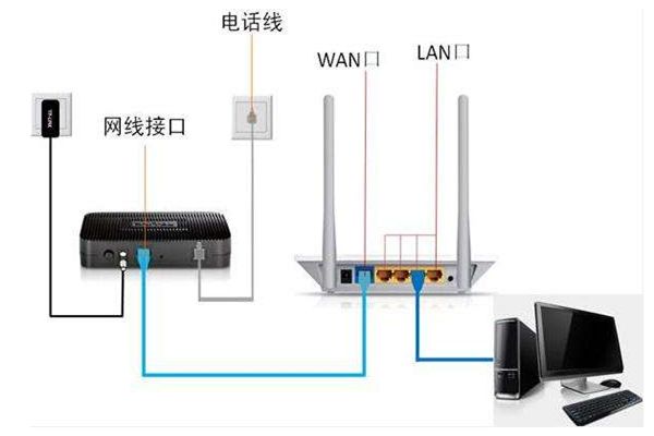

需要拨号的宽带猫接无线路由器,你这样做:
无线路由器插上电,先不要接猫,把无线路由器复位(恢复出厂),电脑连接无线路由器任一LAN口 , 浏览器地址栏输入路由器网关地址(路由器背后标签上有的),进入设置页面,按照PPPOE(ADSL虚拟拨号)方式设置即可。
然后再设置一下SSID、加密方式和 密码 。
保存、重启。
设置好以后,把猫LAN口接出来的网线接在无线路由器的WAN口上。

1、首先,把其中收到其他维修同行的一台电脑里宽带连接的拨号断开,用一根网线将光猫的LAN口和路由器的WAN口连接起来,另外收到其他维修同行的一台笔记本电脑在那一根网线接进路由器的LAN口。

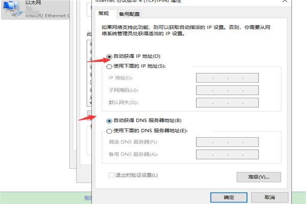

2、笔记本电脑“本地连接”设置为“自动获取”。

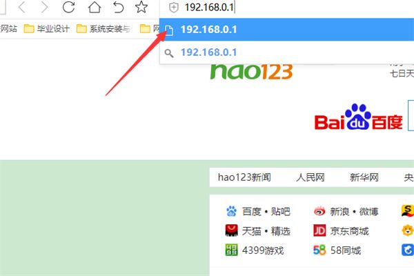

3、打开一个浏览器,登陆路由器的管理地址,路由器背面贴有,如192.168.0.1.

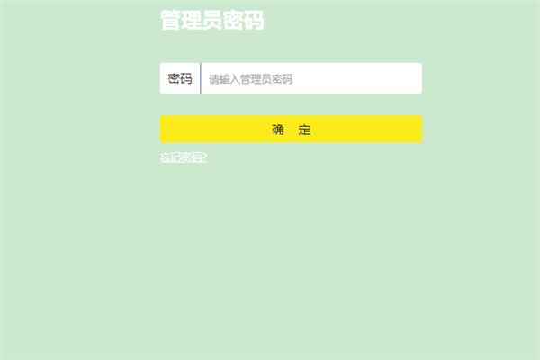

4、输入路由器背面贴有的登陆账号和密码,常用的账号为admin,密码也为admin。

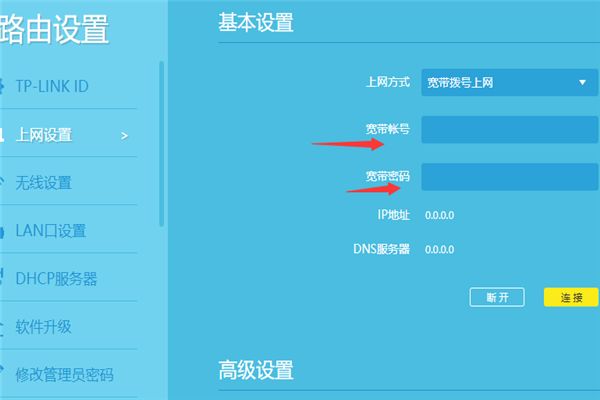

5、路由器登陆成功后,找到路由器的【上网设置】,上网方式里面选择“宽带拨号上网”,在下面输入宽带账号,宽带密码,点击连接。

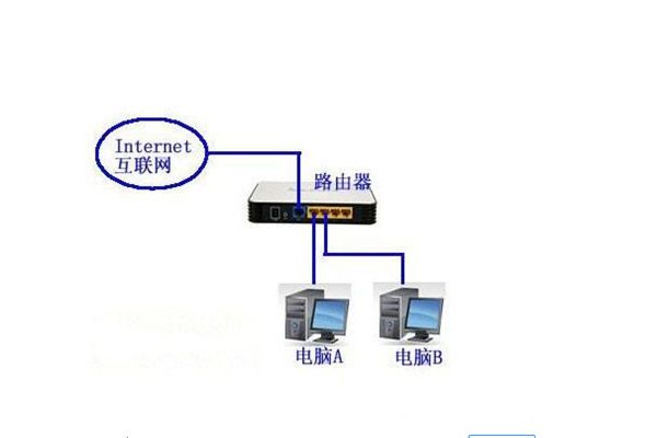

6、等待1-2分钟,路由器拨号成功后,两台电脑网线连接上路由器的两个LAN口打开网页就可以上网了。
