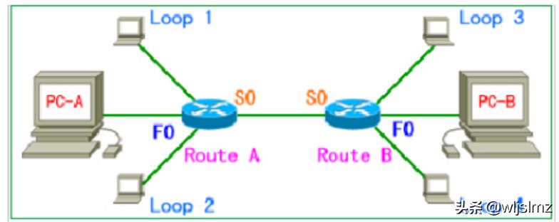

两台路由器,其中 :
Route AS0:192.168.3.1 ,F1:192.168.2.1 ,Loopback 1:12.12.1.1 ,Loopback 2:12.12.2.1
Route BS0:192.168.3.2 ,F0:192.168.5.1 ,Loopback 3:10.10.1.1 ,Loopback 4:10.10.2.1
具体配置如下: 075224hiaolxngn0y3e6ee.png 登录路由器并配置 F0、F1、S0、S1的IP地址
Router>enPassword:Router#conConfiguring from terminal, memory, or network [terminal]? tRouter(config-if)#ip address 192.168.1.1 255.255.255.0Router(config-if)#no shutdownRouter(config-if)#exitRouter(config)#int f1Router(config-if)#ip address 192.168.2.1 255.255.255.0Router(config-if)#no shutdownRouter(config-if)#exitRouter(config)#int s0Router(config-if)#ip address 192.168.3.1 255.255.255.0Router(config-if)#no shutdownRouter(config-if)#exitRouter(config)#Router(config)#int s1Router(config-if)#ip address 192.168.4.1 255.255.255.0Router(config-if)#no shutdownRouter(config-if)#end新增Loopback1、Loopback2并为其配置 IP地址
Router#conConfiguring from terminal, memory, or network [terminal]? tRouter(config)#int loopback 1Router(config-if)#ip address 12.12.1.1 255.255.255.0Router(config-if)#no shutdownRouter(config-if)#int loopback 2Router(config-if)#ip address 12.12.2.1 255.255.255.0Router(config-if)#no shutdownRouter(config-if)#exit指向下一跳 路由器
Router(config)#ip route 10.10.1.0 255.255.255.0 192.168.3.2Router#show ip interface briefRouter#interface serial 0设置接口物理时钟频率
Router#show control serial 0 ——查看Serial 0 接口型号Router#configureConfiguring from terminal, memory, or network [terminal]? tRouter(config)#int s0Router(config-if)#clock rate 64000 ——设置接口物理时钟频率为 64Kbps(DCE)Router(config-if)#no shutdownRouter(config)#end为Serial 0 封装PPP协议
Router#configureConfiguring from terminal, memory, or network [terminal]? tRouter(config)#int s0Router(config-if)#enca ppp ——为Serial 0 封装PPP协议Router(config-if)#end测试路由配置信息及互联互通
Router#show ip routeRouter#show ip interface briefRouter#show running-configRouter#Ping 192.168.3.1Router#Ping 192.168.3.2Router#Ping 10.10.1.1

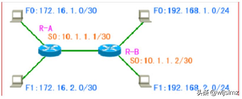

配置步骤:启用RIP进程;配置Network命令;配置均载负衡(代价相等);配置RIP发布初始度量值。(一)配置命令
User Access VerificationPassword:Router>enPassword:Router#conConfiguring from terminal, memory, or network [terminal]? tRouter(config)#router rip ——开启路由功能Router(config-router)#version 2 ——升级至版本 2Router(config-router)#no auto-summary ——在主类边界关闭自动汇总Router(config-router)#network 192.168.1.0 ——配置 network命令Router(config-router)#maximum-paths 4 ——配置均衡负载,缺省值为 4Router(config-router)#default-metric 1 ——配置 RIP发布初始度量值,建议设置为 1Router#show ip protocols ——验证RIP的配置Router#show ip route ——显示路由表的信息Router#clear ip route ——清除 IP路由表的信息Router#debug ip rip ——在控制台显示 RIP的工作状态Router#no debug all ——清除控制台显示 RIP的工作状态(二)实验模型
拓朴图如下,用 RIP配置Route-A和Route-B之间的路由。 075224wnvvvnsm9og9mukv.png 配置F0、F1和S0端口IP地址
User Access VerificationPassword:Router>enPassword:Router#conConfiguring from terminal, memory, or network [terminal]? tRouter(config)#int f0Router(config-if)#ip add 192.168.1.1 255.255.255.0Router(config-if)#no shutdownRouter(config-if)#exitRouter(config)#int f1Router(config-if)#ip add 192.168.2.1 255.255.255.0Router(config-if)#no shutdownRouter(config-if)#exitRouter(config)#int s0Router(config-if)#ip add 10.1.1.2 255.255.255.252Router(config-if)#no shutdownRouter(config-if)#exit开启RIP路由功能, 配置Network命令
Router(config)#router ripRouter(config-router)#version 2Router(config-router)#no auto-summaryRouter(config-router)#network 10.1.1.0Router(config-router)#network 172.16.1.0Router(config-router)#network 172.16.2.0Router(config-router)#end查看配置信息,并测试配置正确与否
Router#show ip routeRouter#show ip protocolsRouter#debug ip ripRouter#no debug allRouter#ping 192.168.1.1Router#ping 172.16.1.1Router#ping 172.16.2.1

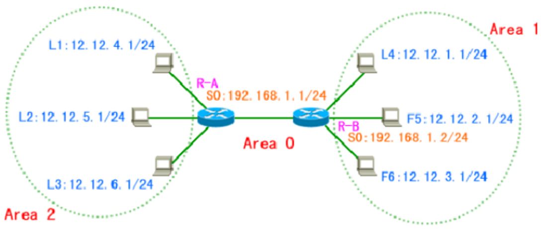

配置步骤:确定Area 0;激活进程号;反向掩码;主干链路区域为 0。
User Access VerificationPassword:router>enPassword:router#conConfiguring from terminal, memory, or network [terminal]? trouter(config)#int f0router(config-if)#ip add 192.168.8.1 255.255.255.0router(config-if)#no shutdownrouter(config-if)#exitrouter(config)#int f1router(config-if)#ip add 192.168.2.1 255.255.255.0router(config-if)#no shutdownrouter(config-if)#exitrouter(config)#int s0router(config-if)#ip add 192.168.1.2 255.255.255.0router(config-if)#no shutdownrouter(config-if)#exitrouter(config)#int s1router(config-if)#ip add 192.168.3.2 255.255.255.0router(config-if)#no shutdownrouter(config-if)#int loopback 4router(config-if)#ip add 12.12.1.1 255.255.255.0router(config-if)#no shutdownrouter(config-if)#int loopback 5router(config-if)#ip add 12.12.2.1 255.255.255.0router(config-if)#no shutdownrouter(config-if)#int loopback 6router(config-if)#ip add 12.12.3.1 255.255.255.0router(config-if)#no shutdownrouter(config-if)#exit配置OSPF路由协议
router(config)#router ospf 11 ——激活进程号router(config-router)#network 192.168.1.0 0.0.0.255 area 0 ——申明自治区域 0router(config-router)#network 12.12.1.0 0.0.0.255 area 1 ——申明自治区域 1router(config-router)#network 12.12.2.0 0.0.0.255 area 1router(config-router)#network 12.12.3.0 0.0.0.255 area 1router(config-router)#endrouter#show ip protocolsrouter#show ip interface briefrouter#show ip ospf neighbor七、访问控制列表 075224b1lb33qd88e2c13c.png
