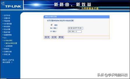

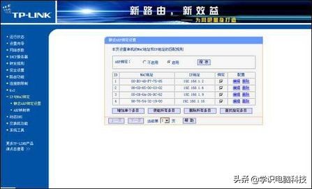

如果路由器上有“IP与MAC地址绑定”功能,一般可以有效防范ARP攻击。在网络正常时,启用IP与MAC地址绑定功能(如图1),可将局域网内的每收到其他维修同行的一台电脑的MAC与内网IP建立一一对应的关系保存到ARP缓存表中(如图2),此后,局域网即使受到ARP攻击也不能修改ARP缓存表,从根本上排除ARP攻击对路由器的影响,保证局域网的正常。 075213mo9ab3l999v76l8j.jpg
图2

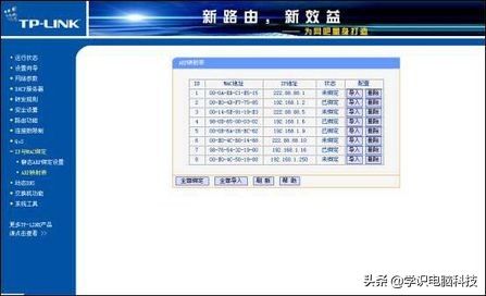

而且,设置IP与MAC绑定功能很简便,无须逐一输入电脑的IP与MAC,不论局域网规模如何,只需在局域网工作正常时在路由器管理界面的ARP映射表中点击一下“全部绑定”按钮(如图3),就可以完成IP与MAC绑定;点击“全部导入”按钮将已建立的IP与MAC绑定关系保存到系统,即使重新启动也无需重新绑定。 075213wl0pm0wl0quf7ruj.jpg
图3

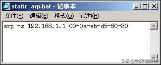

在电脑上进行IP与MAC绑定该如何操作呢?其实微软的操作系统中都带有ARP这一命令行程序,在电脑的Windows命令行界面中输入“arp -s +路由器IP如192.168.1.1+路由器LAN口MAC地址”就可以将的路由器IP和MAC绑定到电脑的ARP表中。 若通过Windows命令行界面中输入ARP命令来绑定IP与MAC,电脑每次在重启后都需要先输入ARP命令,还有更简单的办法,可以让电脑每次启动时,自动将路由器的IP与MAC绑定到电脑的ARP表中:

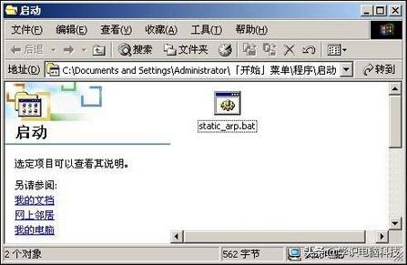

STEP 1 新建一个批处理文件如static_arp.bat,注意后缀名为bat。编辑它,在里面加入ARP命令,并保存。 075213hb3crqeceyrzrz97.jpg
要得到路由器的LAN口MAC地址,可以查看路由器的界面中的“LAN运行状态”。
STEP 2 将建立好的批处理文件static_arp.bat拷贝到系统的启动目录中。电脑每次启动时将自动运行该文件,自动绑定IP与MAC。 075214ikrixn5v3ronmd5i.jpg
STEP 3 将static_arp.bat文件拷贝到局域网内所有电脑的系统启动目录中。

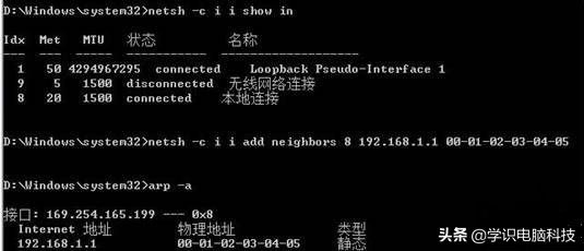

Windows 7系统的设置方法:
1、管理员身份运行命令提示符。
2、命令:netsh -c i i show in 查看网络连接准确名称。如:本地连接、无线网络连接。
3、执行绑定:netsh -c i i add neighbors "网络连接名称" "IP地址" "MAC地址"。
4、绑定完成,电脑重启静态ARP不失效,不用像XP一样建批处理文件。
如图所示: 075214tcs1zbqs5dsbp15h.jpg
至此,局域网中的所有电脑都将路由器的IP与MAC绑定到ARP表中,无需再担心因ARP攻击而无法上网。
