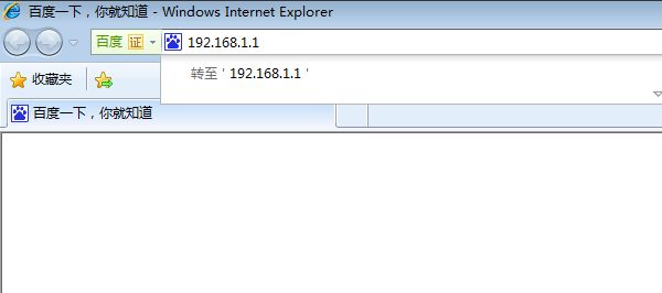

1、翻看路由器底部铭牌或使用说明书找到路由器IP、默认登录帐号及密码;
2、打开浏览器输入IP并回车进入路由器登录界面;
3、输入默认帐号及密码;

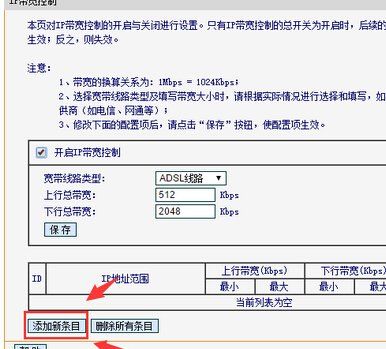

4、进入路由器界面在左侧菜单栏找到【IP带宽控制】;
5、【勾选】开启ip带宽控制,并设置上下行带宽,保存;
6、在点击【添加新条目】;
7、设置限制ip的起始和结束地址了;
8、点击保存即可。

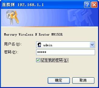

1、首先登录路由器管理界面,一般路由器的登录地址都是192.168.1.1(192.168.1.1 路由器设置)或者192.168.0.1,大家不妨试试,或者看路由器表面外壳上的标注即可。
首先我们打开浏览器,在里边输入路由器登录地址,然后填写上用户名与密码(默认一般均为admin,如果不是请看路由器外壳上的标注介绍。

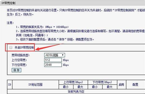

2、如上图,输入完路由器登录用户名与密码后,我们点击下边的确定即可进入路由器设置中心了,如果您的路由器支持限速功能,那么我们在左侧会看到有一个“IP宽带控制”,如下图:
3、如上图,点击“IP宽带控制”即可进入路由器限速设了,如下图所示:
4、如果没有设置任何状态为“启用”的IP带宽控制规则,您填写的带宽大小将不起作用。

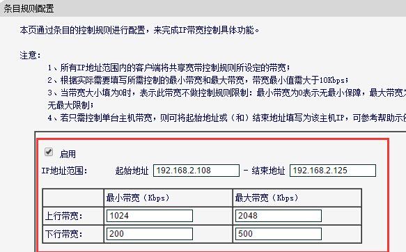

这里路由器限速设置主要注意几个地方,首先要了解自己拉的网线是几M的,1M约等于1000K,然后就是设置IP段的宽带情况,以下笔者演示的是自己使用的是4M联通网络,想给自己的网速最低不低于2M,最高也不高于2M的条件,也就是说,在自己的网络中,给自己设置2M独享,其他用户则最低保障1M网络,最高不超过2M,具体设置如下:
如上图,大家设置路由器限速一定要注意以上四个步骤,首先是要第一步,要勾选上“开启IP宽带控制”,然后是第二步,选择自己家的宽带情况,上面演示的是笔者家拉的4M网络。
然后就是下边的设置本地IP地址限制网络情况,上图演示的是笔者打算将自己电脑IP地址设计为192.168.1.2,网络分配情况是最低2M,最高也不超过2M,给予其他用户,192.168.1.3-192.168.1.255用户设置限制最低保障1M,最低不高于2M。
最后就只要将自己电脑IP地址设置为192.168.1.2即可,大家可以根据自己的情况,以及针对不同的用户设置限速条件,主要是设置最低宽带与最高宽带资源条件;里边可以灵活设置。
