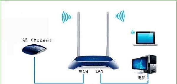

(1)两个路由器的连接线路方法:假设其中一个无线路由器为主路由器(路由器 1),光猫拉出来的网线插在这个主路由器的WAN口,再从LAN口拉出一根网线接在第二个路由器(路由器2)的WAN中上面,然后从第二个路由器的LAN口拉出线直接插在电脑的网卡上面,这样二个路由器的线路连接就成功了。

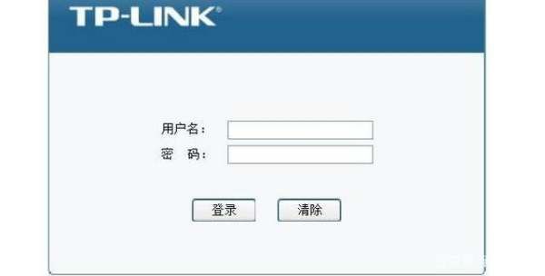

(2)主路由器的设置方法:可以用智能手机,或者笔记本,还有台式机,然后在浏览器的地址栏中输入:192.168.1.1,或者192.168.0.1,网段不同,输入不同,以无线路由器后面的标注为主,不过前者居多。
然后会弹出一个对话框,在这个框上要你输入用户名和密码,一般用户名和密码中都是ADMIN,(这个无线路由器上面也有标注),新式的无线路由器在这一步是要你设置密码,然后进到路由器设置界面,找到“设置向导”或者“基本设置”或者“上网设置”或者“接口设置”,根据设置向导,选择PPPOE方式,然后输入你的上网账号和上网密码,接着在无线网络设置设置一下无线参数WPA2模式和WIFI密码,最后点保存,这样无线路由器会自动重启,这代表设置成功。
