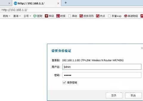

1,先进入A路由器管理页(进入192.168.1.1 输入帐号密码admin,)

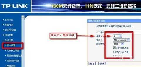

3,将A的信道(1-13)设成一个固定的数值,不要设成自动的。
重启后退出。

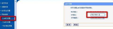

4,下面开始设置B(B插电,用线缆和电脑连接上)。
为了不冲突,B的IP不能和A的一样,比如可以设成192.168.1.2

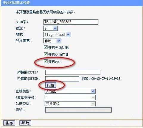

8,在无线设置-基本设置中勾选“开启WDS”。
点击“扫描”,搜索周围无线信号.搜索主路由A。
