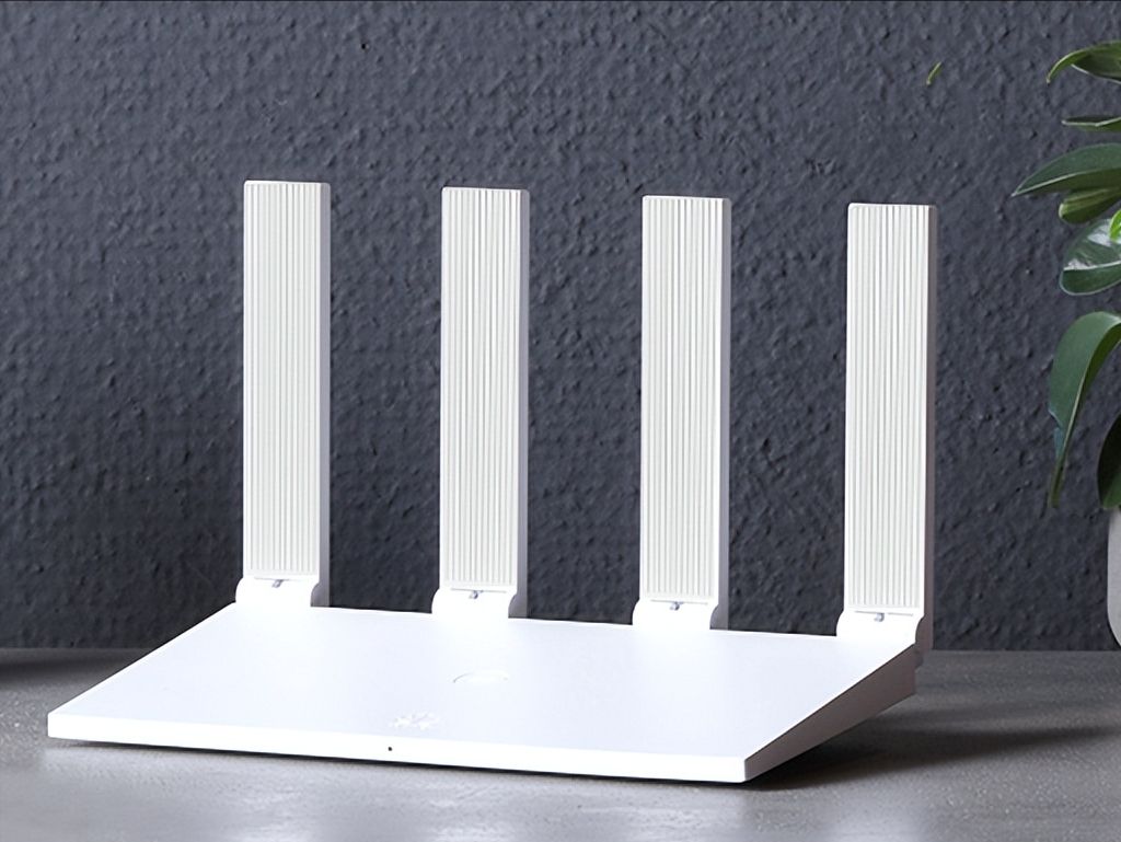

没有网线怎么设置路由器?没有网线无线如何使用路由器上网?如果是光线宽带,则你必须准备一根网线,用来连接路由器和光猫。如果没有网线,你的路由器是不能上网的,所以先去买一根网线回来。
如果不是光线宽带,运营商提供了一根可以上网的网线到你家,这种情况下,自己不需要准备网线了,直接把运营商提供的这根网线连接到路由器的WAN口 或者 WAN/LAN口即可。然后使用手机设置路由器的上网即可。
网线问题解决后,可以使用手机登录到路由器的设置界面,设置上网参数、WiFi名称和密码,完成配置后路由器才可以上网。下面进行演示介绍。 075133j7cz8fcl9l9y8790.png 路由器设置步骤:

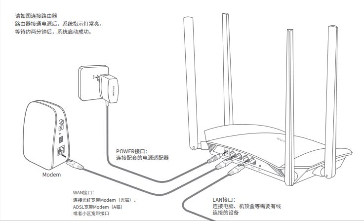

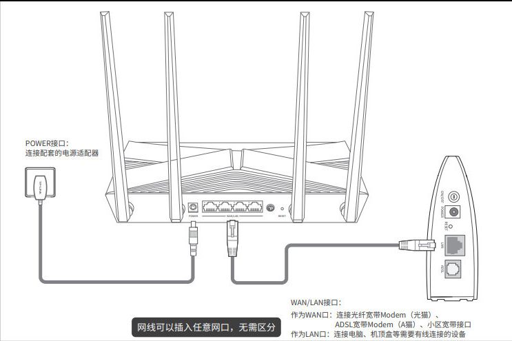

1.把路由器接通电源,然后按照下面的方式,把路由器与光猫(入户宽带网线)连接起来,连接的方式如下:
(1)如果路由器支持WAN/LAN自适应,那么路由器上的网线接口可以随意连接,任意一个接口都可以用来连接光猫(宽带网线)、电脑。 075133hy06q0c3cqzscb0q.png
(2)如果路由器的网口区分WAN口、LAN口,那么一定要确保WAN口连接光猫(宽带网线),LAN口连接电脑、电视等有线设备。 075134v1gf3ml7kvq0e11j.png

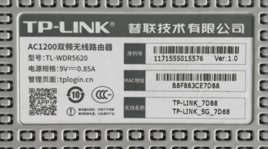

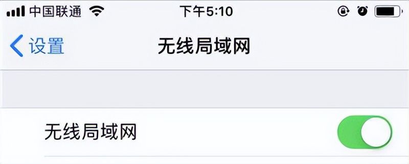

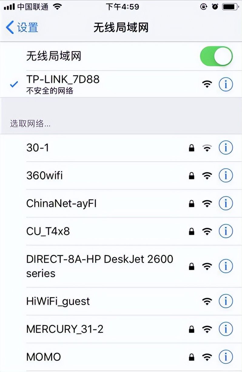

温馨提示:
手机连接路由器的默认WiFi后不能上网是正常现象,但此时手机是可以对路由器进行设置的。

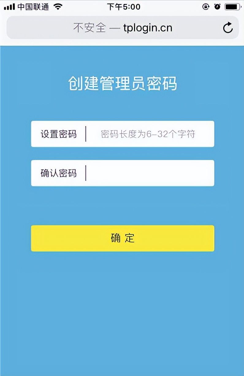

4.目前大多数品牌的无线路由器,第一次设置(复位后再次设置)时,手机连接到它的默认WiFi网络后,手机的浏览器中会自动出现路由器的设置页面。此时,请按照页面上出现的提示,进行对应的配置。
如果手机的浏览器中没有出现设置页面,需要你在浏览器中输入步骤3查看到的登录地址(管理地址),手动打开路由器的设置页面。 075134j8lvbvaon2jwwzky.jpg

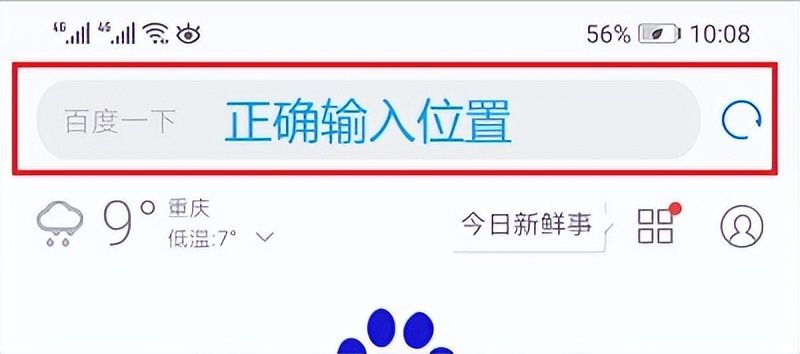

3. 在浏览器中输入管理页面地址的时候,很多新手用户会管理地址输入错误,或者在浏览器中的输入位置不正确,从而造成无法打开路由器的管理页面。
(1)你在浏览器中输入的管理地址,一定要与路由器底部标签上显示的管理地址完全相同,请仔细的检查。 注意区分大小写,不要有空格,特别是小圆点的前后,千万不要有空格。
(2)在浏览器顶部显示网址的地方输入管理地址,才可以打开路由器的管理页面。如果在百度/360/搜狗/UC等搜索框中输入,则会出现很多的教程,而无法打开路由器的管理页面。 075134sfu1oj9fozzsv9ff.jpg
注意:
某些手机浏览器将地址栏与搜索框进行了合作,这种情况下可以在搜索框中输入管理地址。

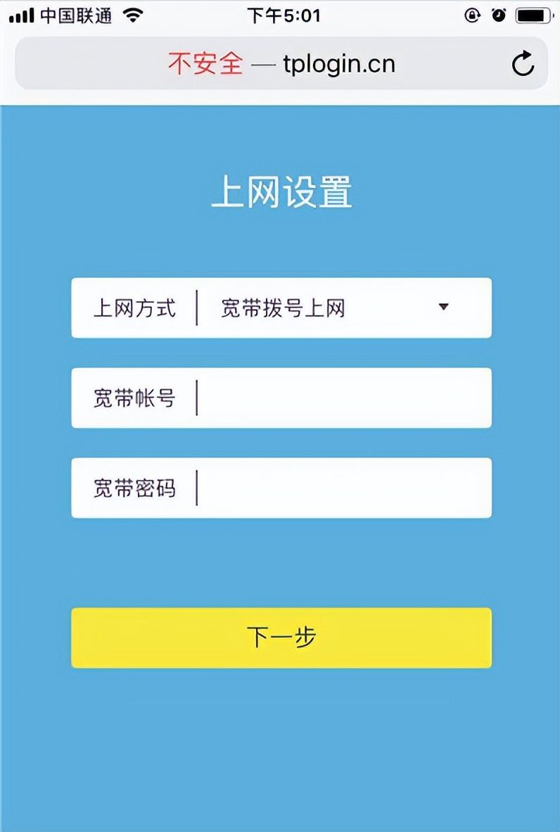

(1)如果检测到上网方式是:宽带拨号 (PPPoE拨号,ADSL拨号) ; 则你需要在页面中,填写运营商提供的:宽带账号、宽带密码,如下图所示。 075135q6n3qz338838t3h3.jpg
温馨提示:
宽带账号、宽带密码,是开通宽带业务时,运营商提供给你的,如果不记得,可以拨打运营商的客服电话,联系人工客服进行查询或者重置。

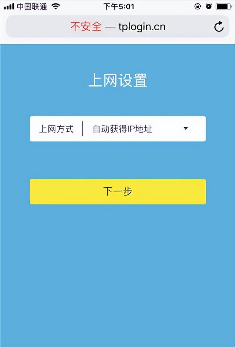

(2)如果检测到上网方式:自动获得IP地址(动态IP,DHCP上网);则页面中无需任何操作,直接点击:下一步 就可以了,如下图所示。 075135dd2hllgafjjj6lm0.jpg

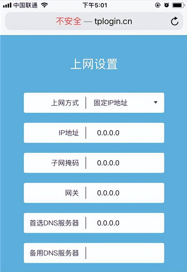

(3)如果检测到上网方式:固定IP地址(静态IP) ; 则需要在页面中,填写运营商提供的:IP地址、子网掩码、默认网关、首选DNS服务器、备用DNS服务器。 075135l22esayhyxfqehez.jpg

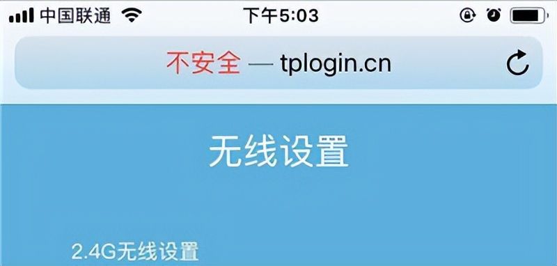

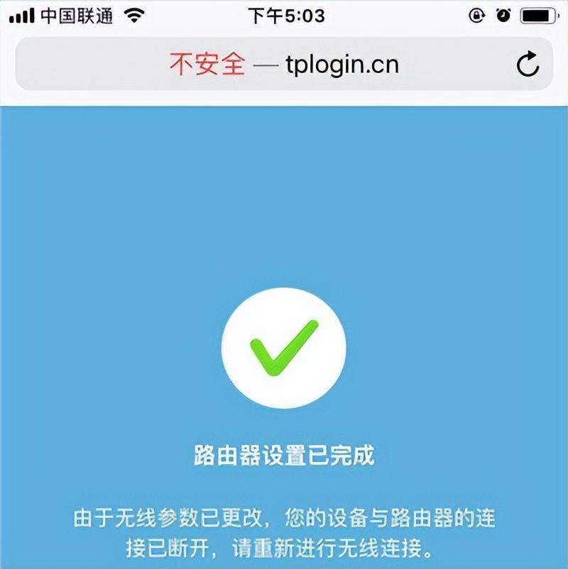

6. 根据页面的提示,重新设置你的 无线名称、无线密码(wifi名称、wifi密码),如下图所示。 075135eg94c8gz40424t8w.jpg
