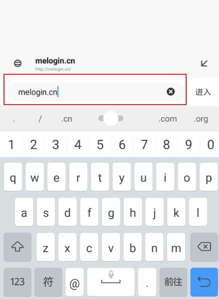

2、输入路由器的登录地址,然后点击进入。

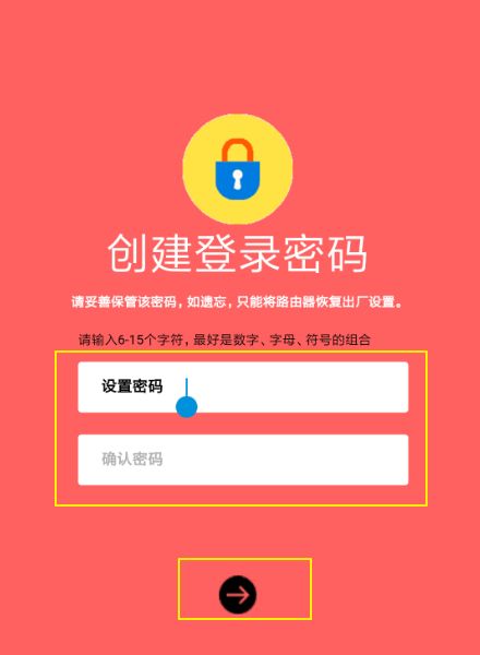

3、第1次使用路由器时需要创建密码,输入密码后点击下方的箭头。

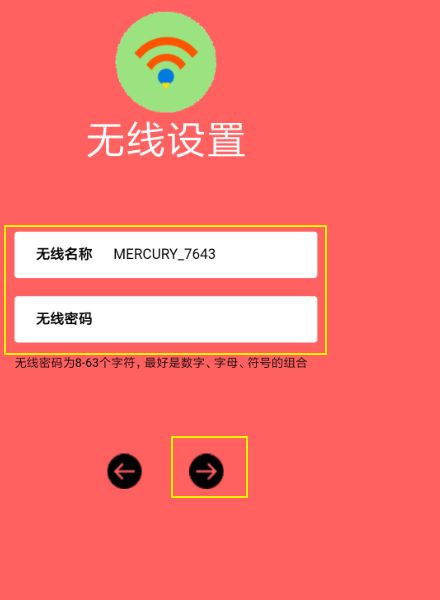

5、设置无线的名称和无线密码,设置完成后点击下方的箭头。

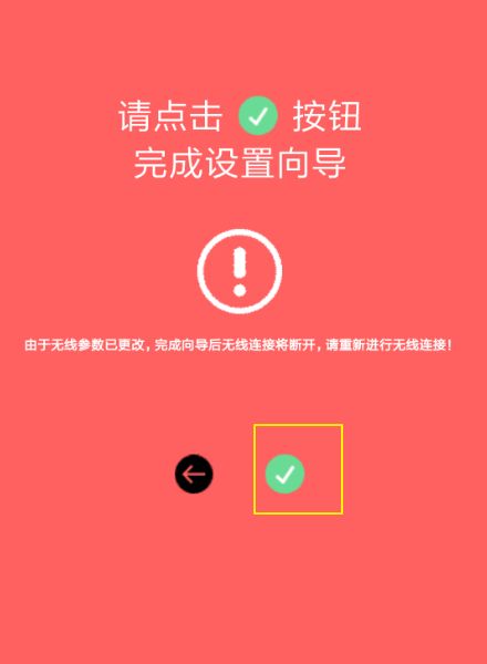

6、设置完成后点击对号,点击后路由器会重启,重启之后就能上网。

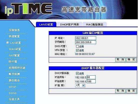

首先实际测试一下”客厅“与”卧室之间的实际距离,例如是二十米的距离,那就做一根二十米的网线,然后在连接闲置路由器之前需要将需要设置一下LAN端口的地址,也就是说两台路由器不可以设置一样的IP地址,主要是为了避免IP地址冲突,详细操作步骤是,打开接通闲置路由器的电源,用手机登录闲置路由器的后面操作界面,将LAN端口地址设置为与“原路由器”不一样的IP地址,例如原路由器的IP地址是192.168.0.1,那么就将“闲置路由器”的地址设置为192.168.1.1、 075129q8z6k96dbkvsak8d.jpg

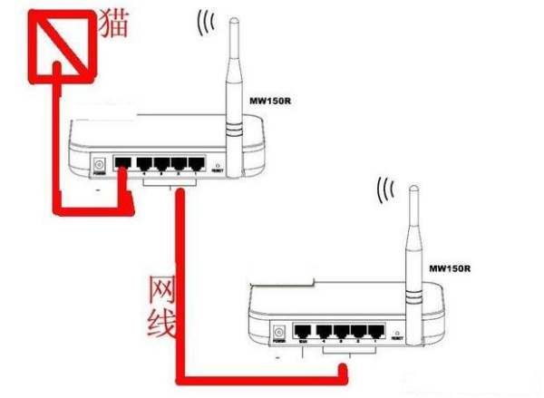

设置完“LAN端口地址”和“SSID名称”后就可以连接路由器了,详细操作步骤是,将做好的网线一端连接至“原路由器”的LAN端口,另一端连接至“闲置路由器”的WAN端口就可以了、
