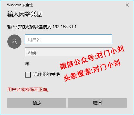

首先在 “我的电脑”的地址栏里(或者在开始--运行)输入 \\192.168.31.1(这是小米路由器的默认地址,各人情况不同,可在小米WIFI里查看路由器的地址,例如我这里的地址是192.168.31.212),确定之后会弹出输入用户名密码的界面。如下图: 072826qrshl080klam1i1l.png 步骤2

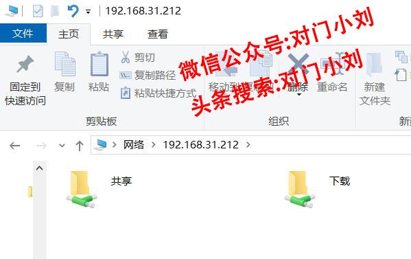

这个是最重要的一步,很多人不知道在“网络凭据”填写什么内容。记住!这里输入绑定此小米路由器的小米ID和密码。(如果没有小米ID的话,先注册一个,然后用“米家”app绑定一下路由器)然后就能在电脑端里顺利访问路由器储存中的文件啦!如下图: 072826aefnx17n67z4sven.png 步骤3

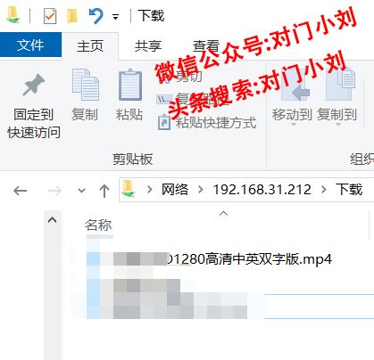

打开“下载”文件夹,里面就是远程下载好的资料啦。然后就可以“复制-粘贴”到本地硬盘了。这里不光能下载,电脑端的资料也可以通过“复制-粘贴”上传到路由器的储存里,方便手机和平板查看。是不是很方便呢? 072826lb9rro772rkakecq.png
