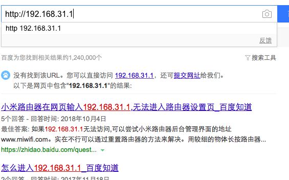

1、在小米路由器中,找到小米网址,一般是192.168.31.1(说明书上有网址的)。
2、 连接上小米的网线和电源。
3、在路由器中输入网址,并访问。

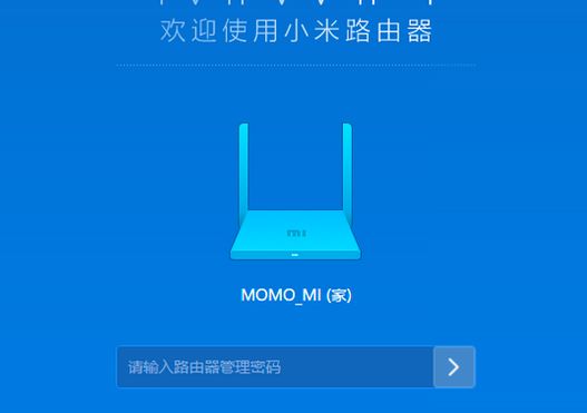

4、进入下面的界面,输入管理密码。

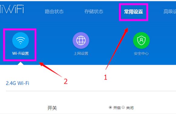

5、进入下一个页面,点击常用设置页面,再点击WIFI设置,进入页面。

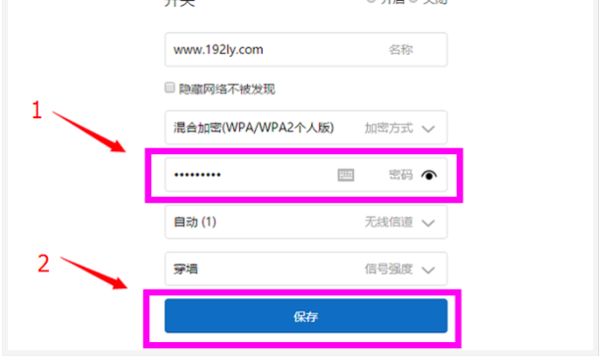

6、输入密码,点击保存就可以使用了。

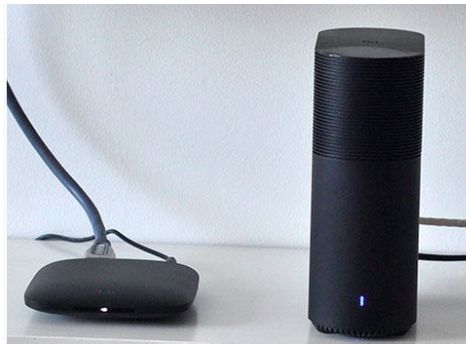

小米路由器主要配置:
1、硬盘:小米路由器内置的是来自希捷/东芝的 3.5寸 1TB(可选6TB)监控级硬盘,实现类似NAS功能。
采用SATA3高速接口,通过千兆LAN口读取速度最高可达115MB/s,传输一部2GB电影仅需18秒。
监控级硬盘比普通硬盘运行更稳定,平均无故障工作时间可达120万小时 。
2、天线:小米路由器采用 PCB阵列天线,它的天线核心由电路板构成,拥有4个天线单元,设计精度高达0.02毫米,这是一般金属天线的40倍。
PCB阵列天线在双频性能增强方面更为出色,2.4GHz最高增益4dBi,5GHz更是可达6dBi,比一般天线在两个频段都有更好的信号增益 。
3、CPU:小米路由器率先在全球首发了博通 Broadcom 4709C 双核1.4GHz,因为智能路由器需要处理更复杂的任务,处理器性能至关重要,全新小米路由器相比上一代性能提升了40%。
当路由器有多台设备连接,并同时进行读写数据、观看视频或下载文件时,提供强有力的处理性能 。
4、信号放大芯片:小米路由器内置4个独立PA信号放大新品,来自美国顶级厂商SkyWorks,可以增强WiFi信号,穿墙模式信号更强。
5、闪存:特立独行的512MB容量SLC闪存,用于存放路由器系统,作为智能路由器,其闪存是普通路由器的128倍。
