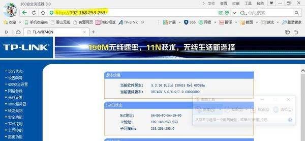

一、如何改变路由器网关地址
改变网关地址的方法:
1.登上路由器现有网关。
(如下图)

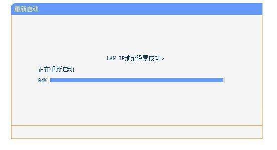

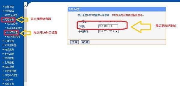

2.找到网络参数-LAN口设置,更改IP地址,等待重启。
3.路由器重启后,网关即是更改后的IP地址。

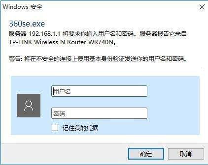

第二步:出现登陆界面,默认帐号与密码都是admin
(在路由器背面都会有标记)
第三步:LAN端口设置(网关设置)。
MAC地址是本路由器的MAC地址,此值不可更改。
IP地址是本路由器对局域网的IP地址,局域网中所有计算机的默认网关必须设置为该IP地址。
需要注意的是如果改变了LAN口的IP地址,必须用新的IP地址才能登录本路由器进行WEB界面管理。
子网掩码是本路由器对局域网的子网掩码,一般为255.255.255.0,局域网中所有计算机的子网掩码必须与此处设置相同。
