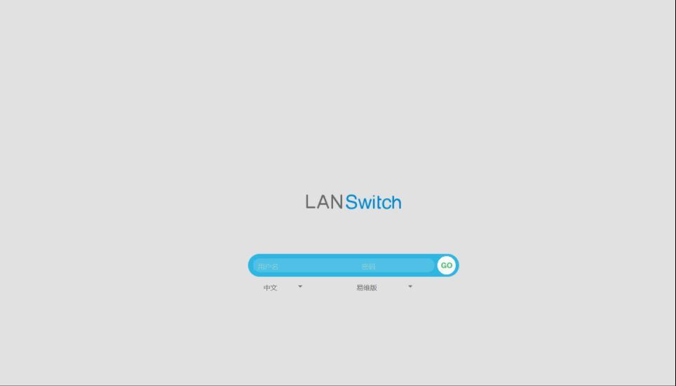

三、配置web网页登录:
1、配置管理地址(以管理vlan为默认vlan1和管理地址:192.168.0.2为例):
system-view//进入系统视图[Cnitdog]interface vlan 1//配置管理vlan1,以默认vlan为例,实际情况根据需求配置 [Cnitdog-Vlanif1]ip address 192.168.0.2 255.255.255.0//配置管理地址:192.168.0.2 掩码:255.255.255.0[Cnitdog-Vlanif1]quit
2、建立管理账号(以账号:cnitdog 密码:Cnitdog@com为例):
[Cnitdog]aaa  //进入AAA模式[Cnitdog-aaa]local-user cnitdog password irreversible-cipher Cnitdog@com//建立账号:cnitdog 密码:Cnitdog@com[Cnitdog-aaa]local-user cnitdog privilege level 15//授予cnitdog账号权限为最高级,15级[Cnitdog-aaa]local-user cnitdog service-type terminal http https //授予cnitdog账号console登录和web网页权限(亦可同时授予其他权限,如terminal、telnet、ssh)[Cnitdog-aaa]quit
3、开启web网页登录服务(如登录失败,请加载web网页包):
[Cnitdog]http server enable//开启http服务[Cnitdog]http secure-server enable//开启https服务
4、至此配置完成,可接入网线,终端配置对应网段IP,用火狐等浏览器登录测试;验证成功后记得保存配置。 074955x19kbb6eptbtnttx.png
WEB登陆
