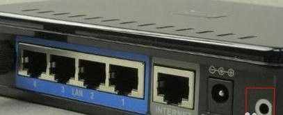

在路由器通电的情况下,路由器后方按钮那一排,有个按钮,旁边的标注一般是reset,然后按住这个reset不放持续5秒左右。
然后你会看到你的路由器上的指示灯全部会闪烁3次左右,这样路由器就复位了,无线密码也没了,然后重新在浏览器输入192.168.1.1进入设置无线路由器即可!
由于路由器型号不同,复位的方法也不同,在说明书上查找自己路由器的型号然后看如何复位!一般就是持续按5秒,连续按3次等,或者没有reset键,而是个圆孔,用细物体插进去,听到噔的一下就好。

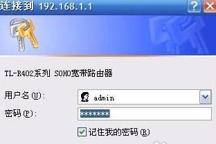

首先没确保你的电脑连接了你的无线网,然后在你的浏览器地址栏输入192.168.1.1,按下回车
这里需要你登陆,一般没改过的话用户名和密码都是admin,如果改过了就输入你修改之后的。如果你修改了还忘记了这个,那就用方法一复位吧。

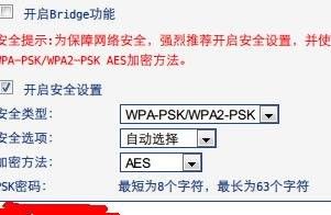

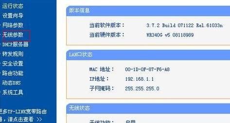

登陆进去,左侧工具栏有个无线设置,点击无线设置就可以看到你的无线密码了。记下来或者修改就可以了。
