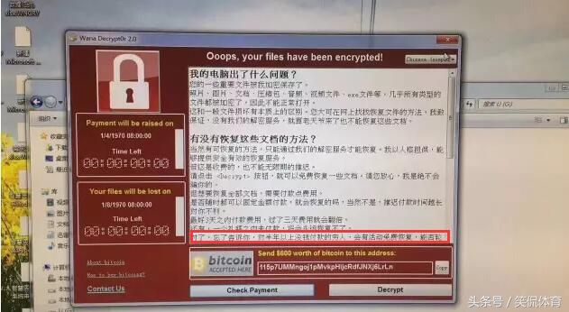

从5月12号开始,一场网络病毒风暴迅速席卷全球,包括英国、意大利、俄罗斯在内的近百个国家受到了一种名为“比特币病毒”的攻击,可以说是损失惨重。仅仅英国就有16家医院的电脑被全部锁定,要想解除锁定,要支付400W人民币的赎金,否则就会被清空硬盘删除所有资料。
而在中国,同样有包括大连海事大学、桂林电子科技大学等多所高校中招,广大师生的电脑文件被病毒加密,许多实验数据及毕业设计被锁只有支付赎金才能恢复。2600万中国高校学生面临着一次声势浩大的网络绑架勒索。

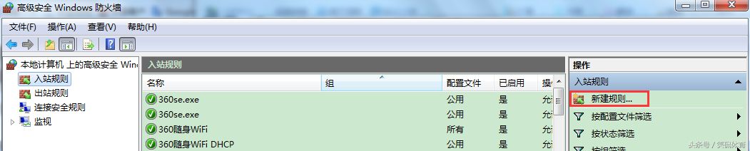

第一步
打开控制面板——>系统安全——>Windows防火墙,选择高级设置,然后新建一个入站规则!

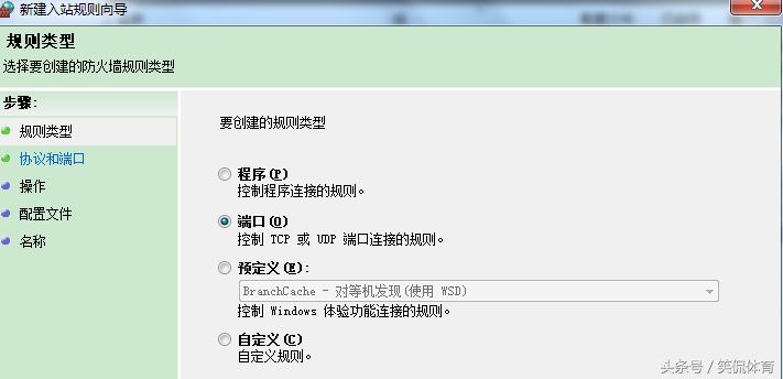

第二步
新建完毕,选择要创建的规则类型,这里选择端口类型,千万别选错了!

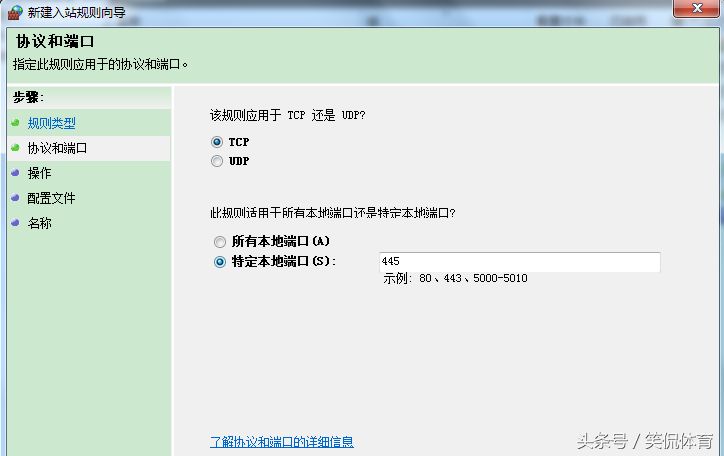

第三步
点击下一步,选择TCP传输协议,然后选择特定本地端口,在后面输入445。

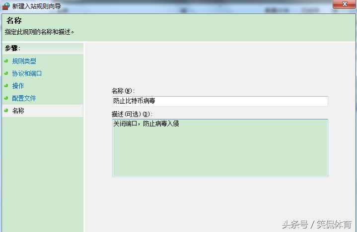

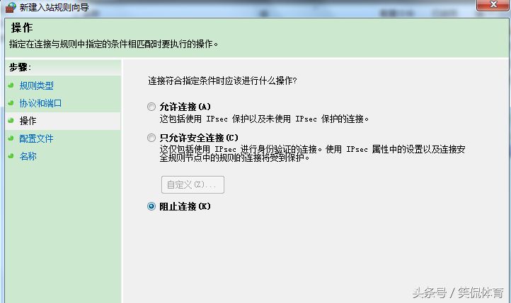

第四步 点击下一步,点击阻止连接,这是阻断病毒与该端口相连接!
第五步
点击下一步 给这个规则进行命名,就按你自己的喜好就OK了!
到这里,电脑的445端口就完全关闭了,像其他的端口如139等,也可以类似进行关闭,是不是很简单!另外附上防范勒索病毒小贴士:
