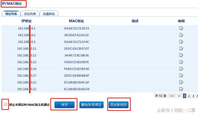

ip/mac绑定
第一招,ip/mac绑定,每台电脑的网卡都有一个固定的mac地址,这个地址是在出厂时被设定的,进入路由器管理界面,查看动态列表,找到你自己的设备,点击绑定,之后再勾选“禁止未绑定ip/mac的主机通过”,一定不要搞错顺序,先绑定你自己的,否则你自己也不能连接网络了。 074859pi7i7y37x66eueyy.jpg

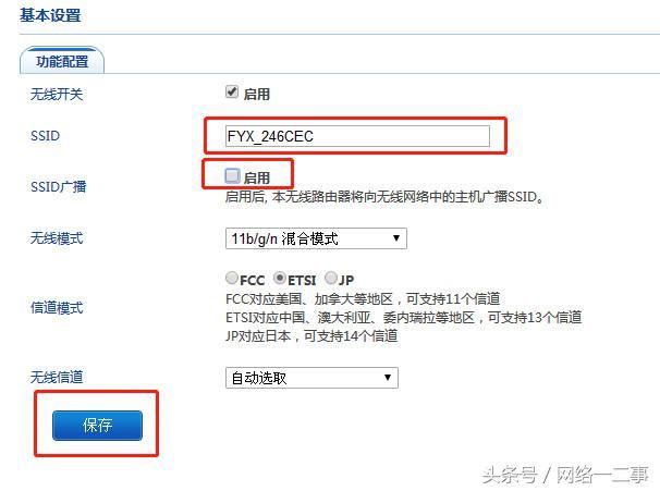

wifi设置
第二招,隐藏SSID,在无线网设置中,找到SSID广播,将广播启用的勾选取掉,保存,这样别人就不能搜索到你的wifi名称了,千万要给自己设置一个能记住的SSID,方便自己连接,但是自己也看不到了怎么连接呢?看下面这个图。 074859feff8wikeze5qhe2.jpg

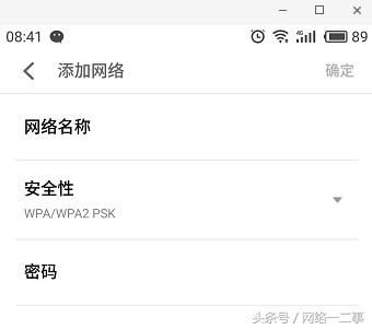

在手机wifi设置中,列表中不会显示你路由器的名称,只能手动添加,一般在“高级设置”-> “添加网络”,点击后会有一个输入名称和密码的地方,输入保存就可以了。 074859omoqqtw1mozmq7qp.jpg

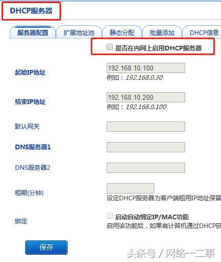

关闭DHCP
第三招,关闭DHCP服务,这个就需要对ip有一定了解的人操作了,首先修改掉路由器局域网的ip段,一般是0或者1,这里修改成了10,然后设置自己电脑ip为192.168.10.2-254之间,dns和网关192.168.10.1,子网掩码255.255.255.0,设置好后到上图位置取消掉勾选,关闭自动分配ip功能,之后新连接路由器的设备将无法上网,除非手动设置了ip,但是不知道ip段的数字是几也无法设置,只有你自己知道。 074900jyfnywnkvawjynwa.jpg

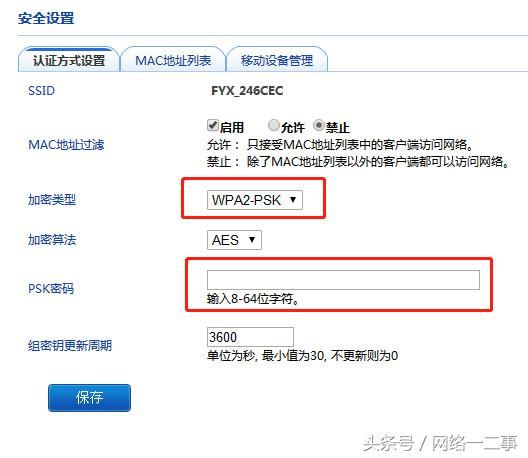

最后这里就是设置密码了,密码一定要复制,不能台简单,简单的密码容易被破解,最好有大小写加数字加特殊字符。好了 ,这样一套设置下来,基本想蹭你的网是不可能了。
