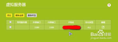

一、怎么用路由器做映射

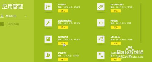

在应用管理中打开虚拟服务器
点击虚拟服务器下的进入按钮
请点击输入图片描述

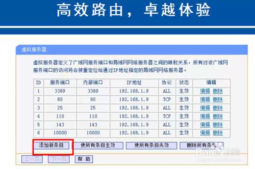

点击添加添加虚拟服务器
此时填写信息
常用服务器可以不勾选
外部端口是外部用户访问所需的端口
而内部端口则是实际对接到主机的端口
两者最好相同!
请点击输入图片描述
6
IP地址中填写固定主机IP地址的IP
PS:如果没固定,请查看简介下的设置静态IP的引用
点击保存保存虚拟服务器
PS:笔者填写的外内部端口号为3389,一般用于远程连接
请点击输入图片描述
请点击输入图片描述

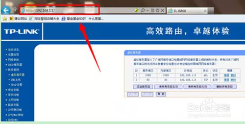

1、首先打开路由器(这里以TP为例,其他类似)控制界面。
2、进入转发规则栏目,选择虚拟服务。
就会出现下面界面:上图中各选项的说明:服务端口号:就是为你创建的服务器开放端口号,譬如网站服务器一般都是80端口,ftp服务器是21,如果是办公软件系统,就需要对方给我们提供端口号了。

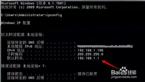

设置端口映射首先需要判断路由器的IP地址,一般就是您当前的上网网关啦。
通过cmd命令行输入 ipconfig 查看默认网关设置项目
在浏览器上打开默认网关地址如http://192.168.1.1 然后回车会弹出对话框要求登陆,一般默认的用户名 admin 密码是 admin

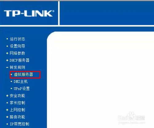

打开tp-link系统里面之后,找到 “转发规则”---“虚拟服务器”如下图
点击之后,进入“添加新条目” 根据内部端口和需要映射的IP地址

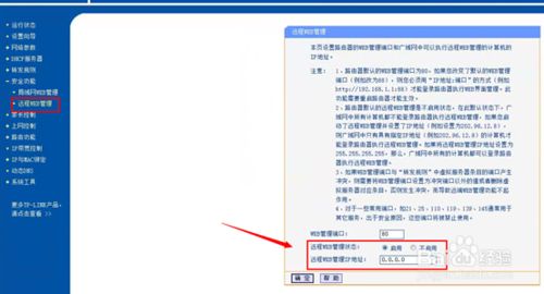

除此之外,如果映射的80端口外网访问是路由器不是需要映射的服务器,
这也就是web远程管理。
找到 安全功能---远程web管理  把远程web管理关掉,或者修改其他端口
