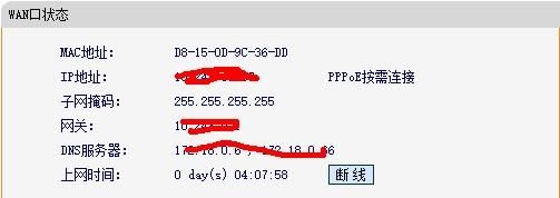

判断路由器是否正常方法:
1、运行状态---wan口状态:
①、是连接状态。
②、ip、子网掩码、网管、dns都显示有数据即可。

2、无线路由器一个坏处就是不能识别678或者是691错误,需要通过运行状态自己分析。
点击左边的运行状态,能不能上网一目了然,首先我们看下wan口状态,能获取到ip地址及正确的dns,说明账号没有问题。
