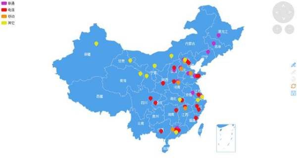

使用公共DNS的好处比较多,解析快,节点多(运营商的DNS如果故障出问题了那就不能上网了,但公共DNS节点多,不会有太大的影想),具有安全性和抗攻击性,低延迟(响应快),无拦截(无广告)以及解析成功率高等优点。

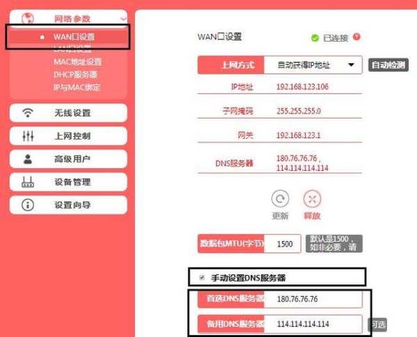

设置的DNS的地方有两个,只需要设置其中的一个就可以了。
登录路由器地址,一般为192.168.1.1,用户名密码默认的都为admin,修改处一般在网络参数-WAN口设置-
手动设置DNS服务器那里,又或者修改DHCP服务器-首选DNS,备用DNS那里修改。
这里提供几个公共DNS给大家,大家可以根据自身需求设置
百度DNS:180.76.76.76 (云防护,无劫持,更精准),114DNS:114.114.114.114(高速,稳定,可靠,纯净无劫持),腾讯DNS:119.29.29.29(快速,准确,稳定,安全无劫持),阿里DNS:223.5.5.5(稳定,快速,智能)

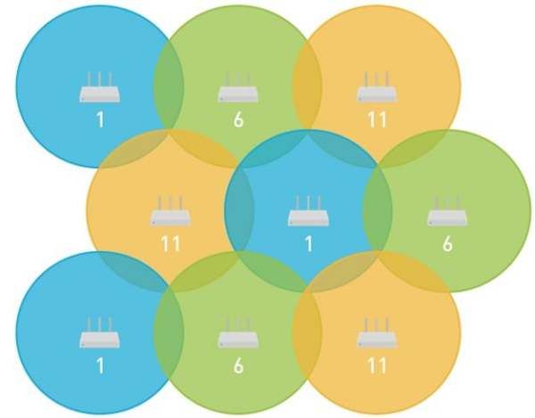

2.无线网络信道(关键性修改):一般来说无线干扰对网速的影响程度是非常大的,严重情况下100M宽带变4M,掉速严重,几个人用的时候玩王者荣耀想摔手机的冲动都有。
这种情况只对2.4G网络有影响,且周边有众多WiFi,互相影响。
一般的路由器自动设置的信道为1,6,11这三个信道,因为都是这几个,相同频率难免冲突,如若使用不经常用的频段信道,那干扰就相对小一些。

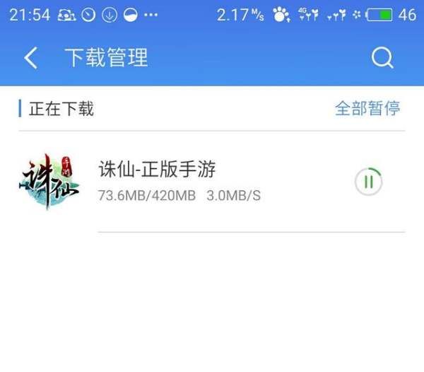

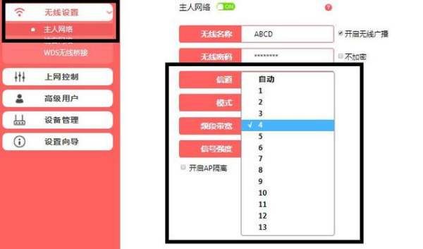

经过我的多次测试,最终只有信道4,信道13的稳定性胜出,以我20M宽带做比较,6台设备接入的情况下,使用自动信道,最快下载速度也才1.2M/S,且时快时慢,手动设置信道4后,最快可达3M/S,也很稳定。
(优先设置信道4,如若还是不快切换信道13)
设置路径在无线设置-WiFi设置-信道处,更改信道后保存会断开WiFi,重连即可。
