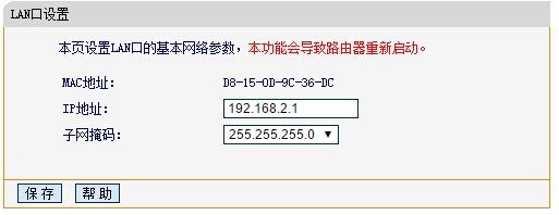

【设置klan口ip】
1、打开浏览器,在地址栏输入192.168.1.1(一般路由器地址是这个或者查看路由器背面的登录信息)进路由-输入用户名,密码 ,(默认一般是admin)。
2、在管理界面找到网络参数---lan口设置。
3、修改lan口的IP地址:改为192.168.2.1(或者其他),点击保存即可。

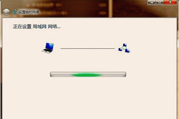

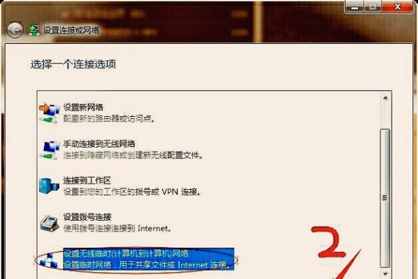

三、怎么使用路由器建立局域网
步骤如下:

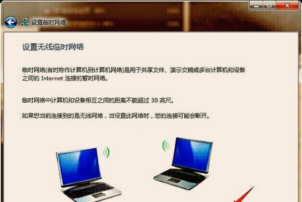

1、首先在设置连接或网络那里选择设置无线临时网络。
2、在设置无线临时网络那里浏览一下相关注意事项。

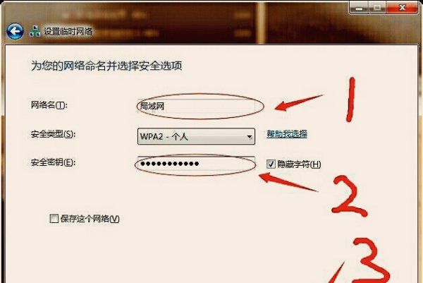

3、给需要使用路由器建立的局域网取名和设置密码。

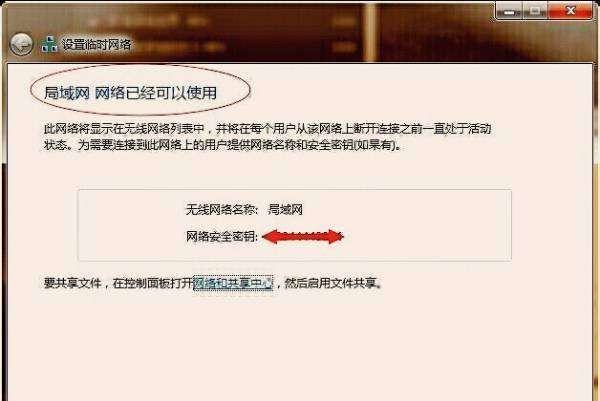

4、正在设置局域网的网络连接应该耐心等上一段时间。
5、最后提示网络已经可以使用就证明成功建立了局域网。
