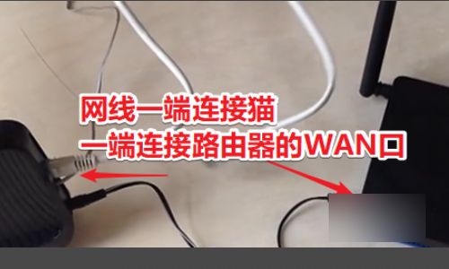

1、用网线将宽带猫和无线路由器的WAN口连接。

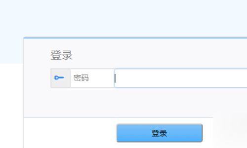

2、连接之后登入主路由器的web管理页面,输入密码登录,这里主路由器的web管理地址是192.168.3.1.

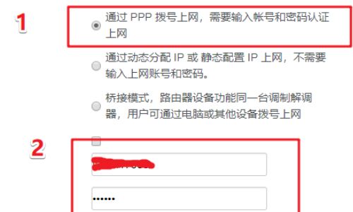

3、在主路由器中设置宽带上网帐号和密码,记得选择PPPOE拨号上网方式,不同的路由器宽带上网帐号设置的位置不一样,但是操作方法是一样的,就是在先设置宽带帐号和密码,保证主路由器能上网。

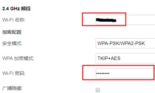

4、接下来开启主路由器的无线上网功能,设置一下无线WIFI的名称及密码,保存即可。
之后测试网络正常即可。

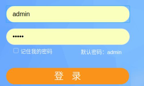

5、主路由器能正常上网后,接下来设置副路由器,首先将副路由器上电,然后登录其web管理地址,副路由器的web管理地址是192.168.2.1.

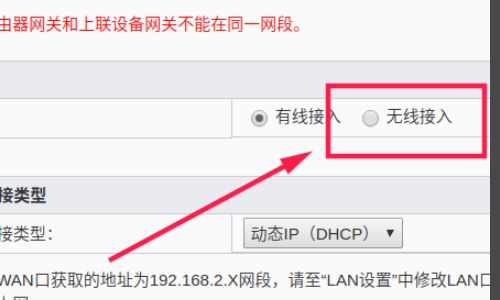

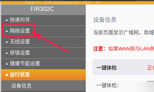

6、进入副路由器web管理后台后,点击“网络设置”。
7、一样选择WAN设置,接入的方式是“无线接入”。

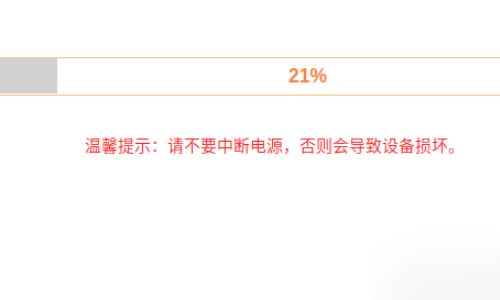

8、保存设置后等待路由器重启。

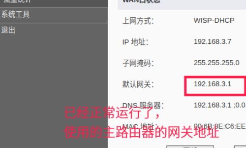

9、重启完成后检测是否与主路由器连接成功,如下图所示,看一下副路由器的默认网关是主路由器的地址,说明连接成功了。
