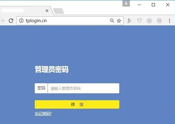

①、进入路由器。
打开浏览器,在地址栏输入192.168.1.1(一般路由器地址是这个或者查看路由器背面的登录信息)进路由-输入用户名,密码 ,(默认一般是admin)。

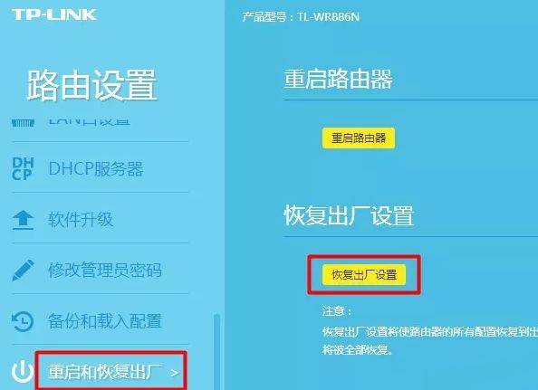

②、点击系统工具-----恢复出厂设置。

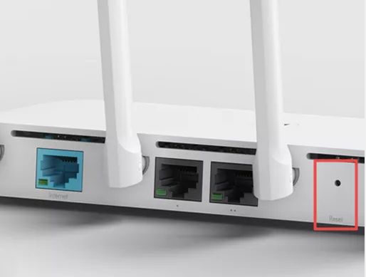

1、在路由器机身有一个重置按键,如下图所示。
在路由器接通电源的情况下,按住重置按键10秒左右,就可以完成重置了。
这是最简单的一种方法,建议大家使用此方式进行操作。
2、重置路由器还有一种方法,那就是用电脑或者手机登录到路由器的管理页面,找到恢复出厂设置这个选项,点击页面中的按钮,也能完成重置。
3、在路由器管理页面,重置路由器。
但是,这种方式要求你能够打开路由器的管理页面,输入正确的管理员密码(登录密码),进入到路由器的管理页面才能够进行操作。
