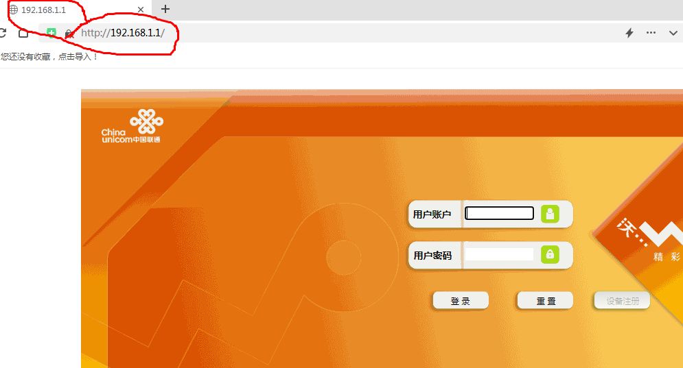

192.168.1.1
把原来的光猫翻过来,在背面找到账号和密码。

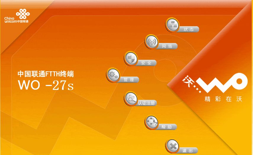

界面

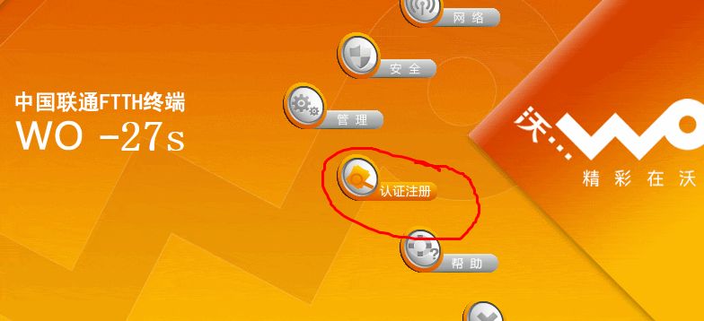

注册认证

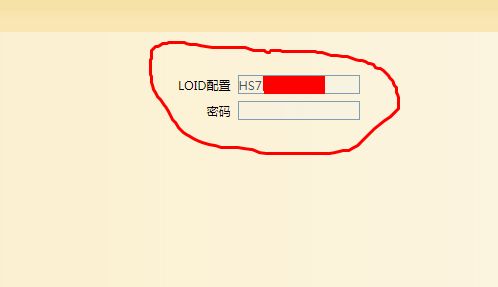

LOID
把这串编号找个地方记住,稍后会用到。

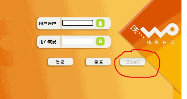

设备注册
此时,红色圈内的设备注册按钮是可以点击的,点击之后,输入刚才记住的那个以HS开头的编号,密码不用管,就可以注册新光猫了。
