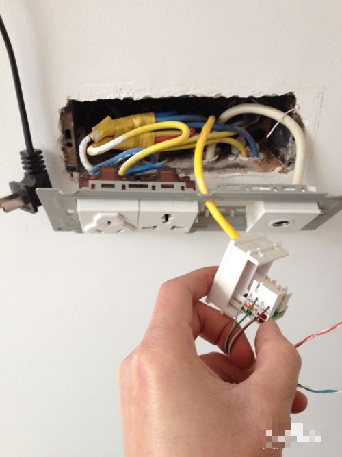

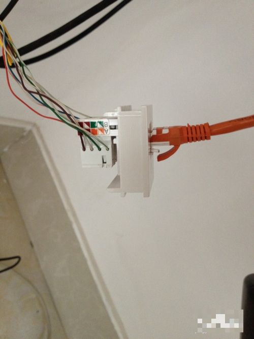

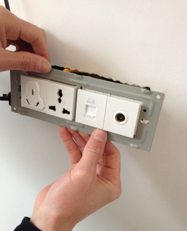

TCL网线插座安装:
第一步:网线底盒的接法,看清底盒的线序,一般底盒上都标有两种线序。
即A线序和B线序。

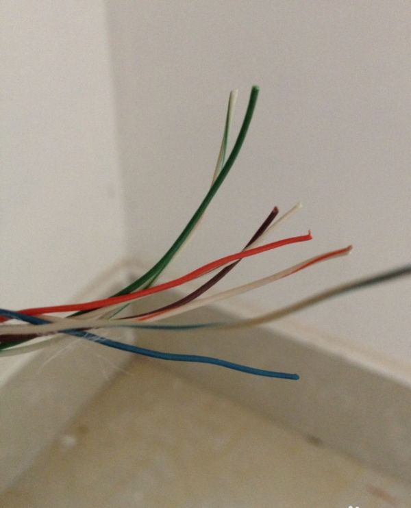

第二步:剥网线。
剥网线时请用专业网线钳,线盒内网线剥离长度为3厘米为宜,太短时不好操作。
第三步:配线。
看清底盒线序颜色,并逐一将线色相同的网线,卡在独立的卡槽内,然后合上压紧
即可。

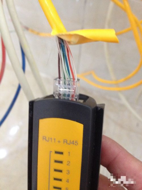

第四步:路由器处水晶头的接法:
线序:橙白,橙,绿白,蓝,蓝白,绿,棕白,棕。
如图所示
第五步:连接测试仪:查看灯线序是否正常
