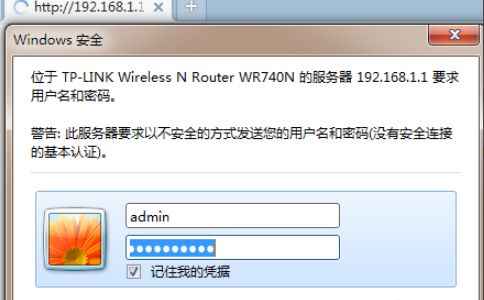

1、在确保第收到其他维修同行的一台路由器可以正常连接的情况下,登入需要桥接的第二台路由器。

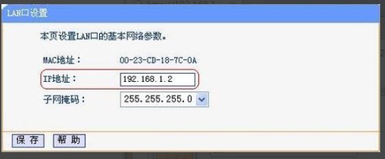

2、在网络参数-LAN口设置中,修改IP地址和第收到其他维修同行的一台路由器不同,如下图所示:

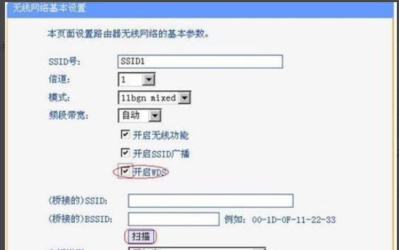

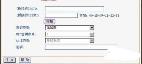

3 、勾选“开启WDS”这个选项,然后点击“扫描”选项,搜索周围无线信号,如下图所示。
4、选择之前的设置好的第收到其他维修同行的一台路由器的SSID号,然后点击“保存”。
5、接下来,设置信道第收到其他维修同行的一台路由器信道相同,点击“保存”。

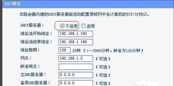

6、最后关闭DHCP服务器。
在DHCP服务器中,选择“不启用”,然后点保存,重启路由器。

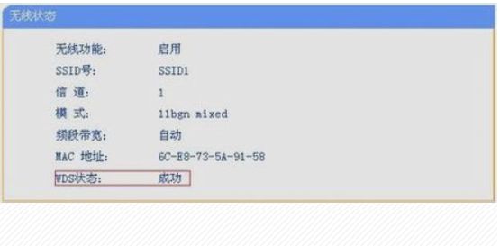

7、此时第收到其他维修同行的一台无线路由器与第二台无线路由器已成功建立WDS。
