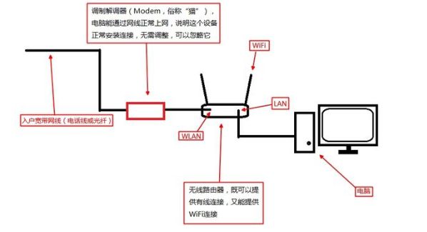

(二)入户宽带的设备连接图示如下: 074609dxfsqmi2i9f3omqs.png
入户的电话线或光纤宽带,它们接入家里的“调制解调器”(又叫“Modem”或“猫”),经过“猫”再出一根网线,这根网线再接到无线路由器上,无线路由器可以收发WiFi信号,实现各种无线网络设备的上网。
从无线路由器的lan口引出网线,可以接在台式电脑等设备上,让台式机可以有线上网。

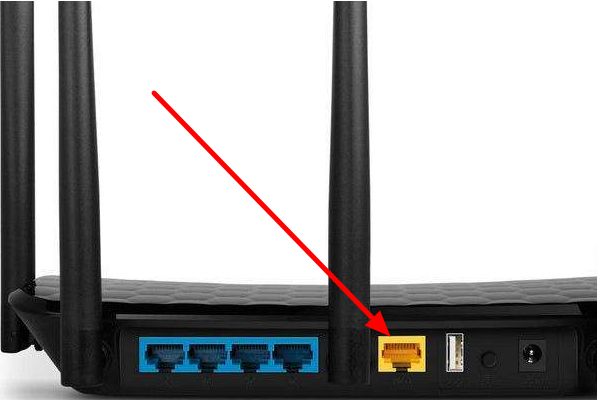

1、将可上网的网线接入路由器的WLAN口,必须接入WAN口,不然路由器无法进行拨号联网;

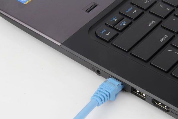

利用家中或者外面的网线接口上网,首先要保证网线已经开通上网功能,详细步骤:
1、首先将已有并且已开通上网功能的网线插入电脑。

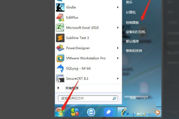

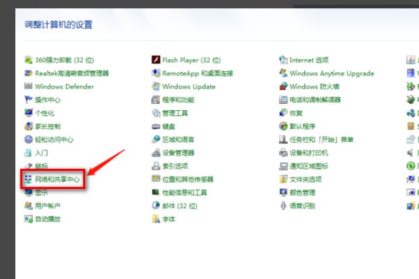

2、点击计算机【开始】按钮,然后点击【控制面板】按钮。
3、弹出【控制面板】窗口,单击【网络和共享中心】。

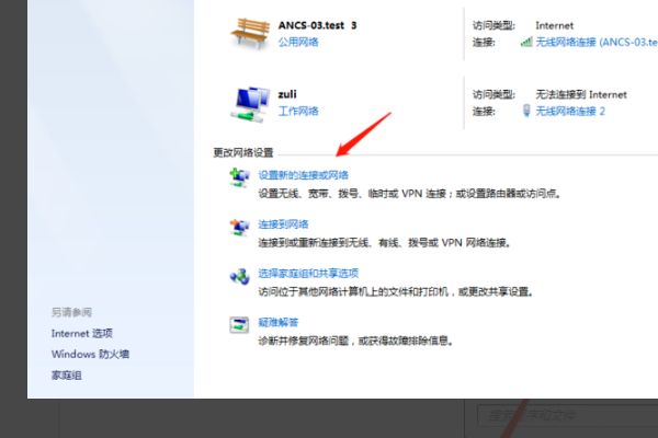

4、弹出【网络和共享中心】界面,点击右侧【设置新的连接或网络】,如下图所示。

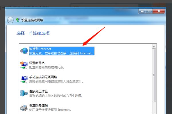

5、弹出【设置连接或网络】窗口,点击第一项【连接internet】。

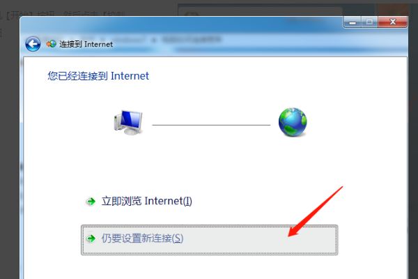

6、点击【下一步】,弹出【连接到internet】窗口,如果你已经连接一个网络,那么选择第二项【仍然设置新连接】按钮单击。

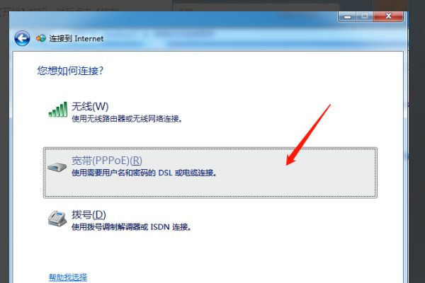

7、选择【宽带PPPoE】连接方式,如下图所示。

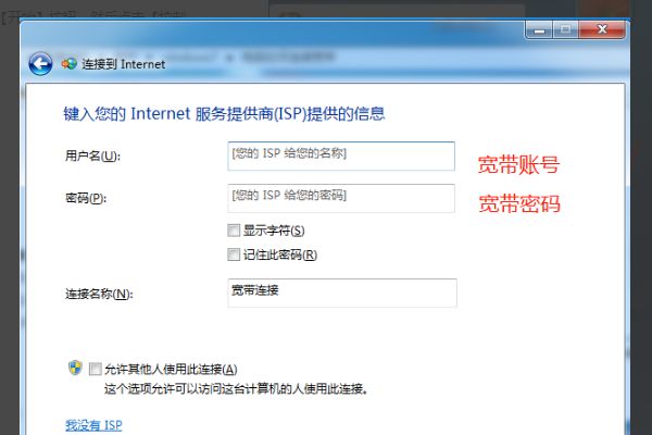

8、弹出设置宽带账户密码界面,填好宽带账户和密码之后就可以点击【连接】按钮,进行连接宽带了。
