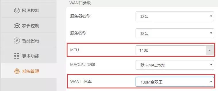

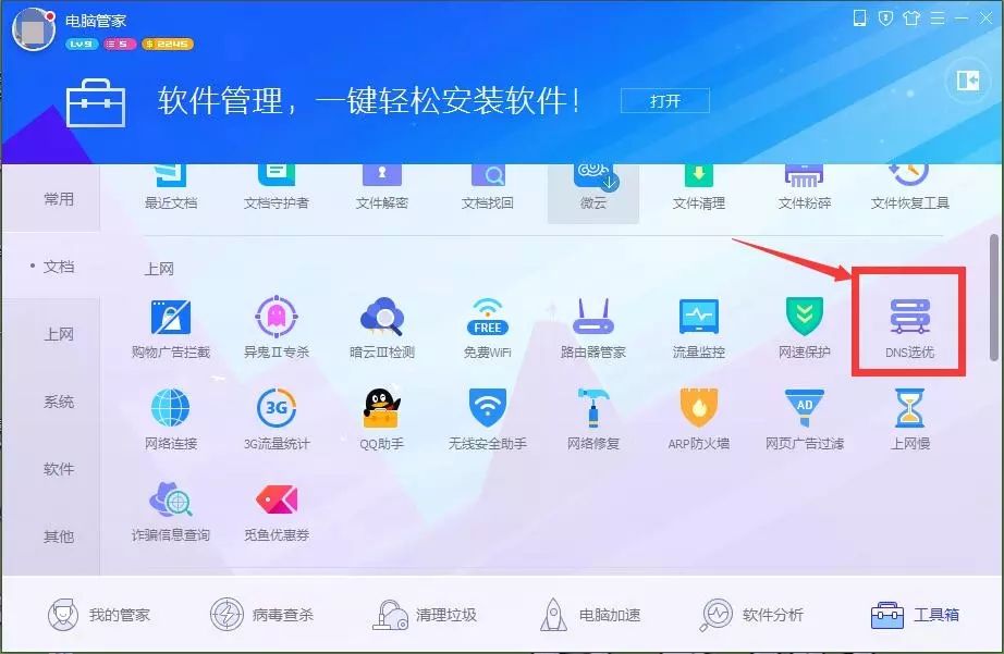

2、电脑DNS有问题,建议手动配置DNS,宽带拨号上网的情况下,WAN口的DNS一般是运营商的DNS,建议改成114.114.114.114或者8.8.8.8;
(以“电脑管家”为例)

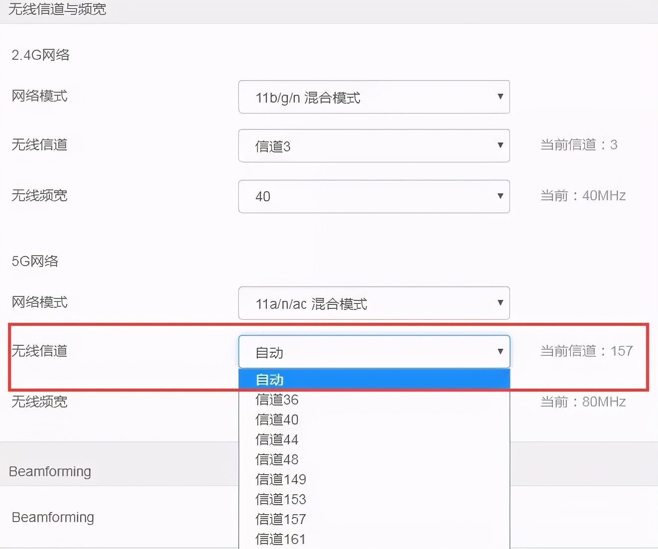

3、信道调整
