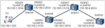

图1 Ping测试组网图
如上图1所示,以一个Ping丢包实例,介绍Ping丢包故障定位。

2、缩小故障范围。
当在PC上直接Ping IP地址192.168.4.41丢包时,直接判定故障出现的原因将非常的困难。
此时可以先缩小故障范围,在PC上分别Ping SwitchA、SwitchB、SwitchC和SwitchD,通过Ping结果可以判断出哪一段网络出现故障。
本例假设PC上Ping SwitchB时也出现丢包,则可以初步判断丢包发生在SwitchA和SwitchB直连网段之间。
3、配置流量统计。
通过缩小故障范围最终将故障定位在SwitchA和SwitchB之间,为了进一步确认故障点,需要在SwitchA和SwitchB上配置流量统计功能,观察丢包情况。
具体理论统计配置方法请参考各设备的说明手册。
4、分析统计结果。
在SwitchA上持续Ping SwitchB。
如果离开SwitchA的报文数目多余进入SwitchB的报文数目,说明传输链路上存在丢包,请依照后面介绍的物理链路故障引起ping丢包进行处理。
