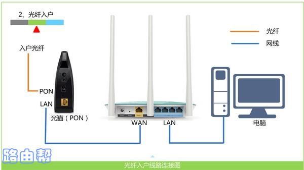

第一步、检查线路连接
如果你的路由器复位之前可以正常上网,并且复位后没有动路由器上连接的网线,那么可以忽略这个步骤,直接从第二步开始操作。
如果复位后重新连接了路由器上的网线,或者复位之前路由器不能上网。
那么,请仔细阅读下面的内容,根据下面的方法重新连接的你路由器。
1、路由器中的WAN接口(Internet接口),用网线连接到猫的网口/LAN口。
如果你家的宽带没有用到猫,把入户的宽带网线,插在路由器的WAN/Internet接口即可。
2、把你家里的电脑,用网线连接到路由器中的任意一个LAN接口(1\2\3\4中任意一个)。

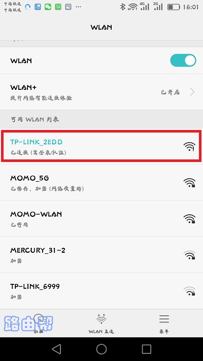

1、现在,需要让你的手机,连接到你路由器的wifi信号,连接后才能够进行后续的设置。
074555vnzws88mv1e0cf4n.png 手机连接到路由器的默认wifi信号
重要提示:
(1)、路由器复位后,会发射一个默认的wifi信号,并且没有密码,手机可以直接连接。
(2)、手机连接路由器默认wifi信号后,不能上网是正常现象。
另外,新手、小白用户请牢记,手机设置路由器时,不需要手机可以上网。

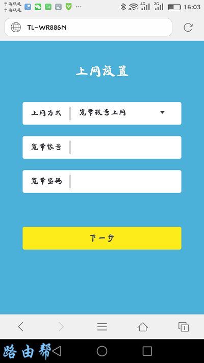

(1)、如果检测到上网方式(连接方式)是:宽带拨号 ——> 需要在页面中填写:宽带账号、宽带密码——>然后点击“下一步”,如下图所示。
074555s5a22oukfo1112qy.png 设置路由器上网参数

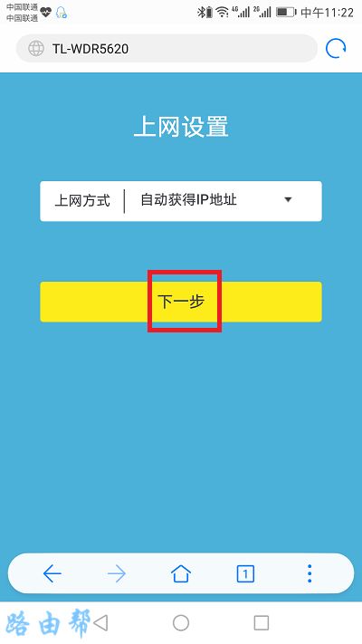

(2)、如果检测到上网方式(连接方式)是:动态IP ——>直接点击页面中的“下一步”就可以了,不需要设置任何的上网参数,如下图所示。
074555zsshtoplowz2op5d.png 设置路由器上网参数

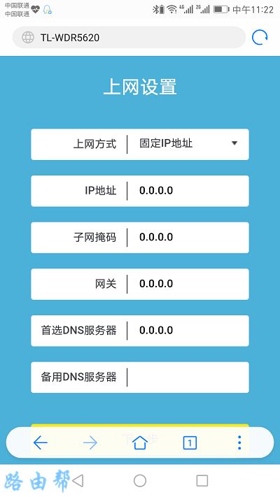

(3)、如果检测到上网方式(连接方式)是:静态IP ——>需要在页面中填写:IP地址、子网掩码、网关、首选DNS服务器、备用DNS服务器,如下图所示。
074555zcmn0c6u81b8clb1.png 设置路由器上网参数

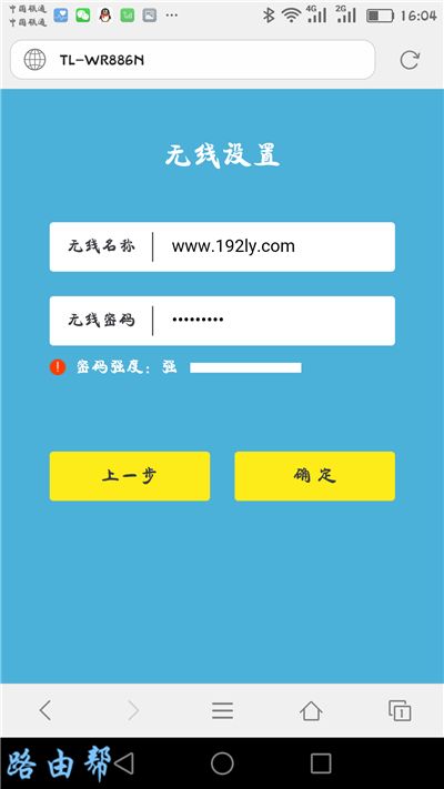

4、根据页面的提示,给路由器设置一个 无线名称、无线密码 (Wi-Fi名称、Wi-Fi密码)。
074556q7qldl79audq8376.png 设置路由器的 无线名称、无线密码
温馨提示:
为了无线网络的安全性,无线密码(Wi-Fi密码)最好用 :大写字母+小写字母+数字+符号 组合来设置,并且密码的长度最好大于8位 。

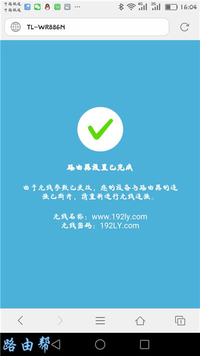

5、根据页面的提示,可以结束对路由器的设置了,如下图所示。
074556mb5j4ppu6l9p1toj.png 结束对路由器设置

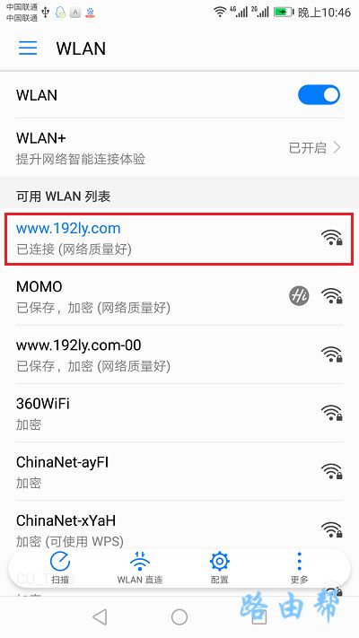

6、最后,需要让你的手机,重新连接到路由器现在的wifi信号。
074556p46x4jjjw4y4au2u.png 重新连接路由器的wifi信号
PS:因为前面已经重新设置了路由器的 wifi名称、wifi密码,所以现在需要重新连接的。
我前面把演示路由器的wifi名称设置成:www.192ly.com ,所以现在手机连接到这个wifi信号的。
