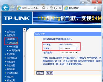

2.将B的lan ip更改为192.168.2.1.
3.将A的lan口过来的网线接到B路由的wan口。
4.若您要访问B路由器,则用网页打开192.168.2.1;同时若要访问A路由器,则用网页打开192.168.1.1.

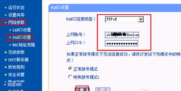

3.一般多级路由器级联的情况下,第一级路由器是需要设置为路由模式,也就是登录之后进入WAN接口设置-PPPOE方式,输入你的宽带账号和密码之后就可以了。

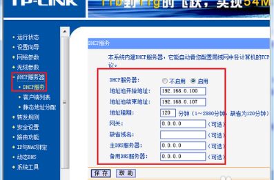

在左边选择“DHCP服务器”,再选择“DHCP服务”:
将右边的“DHCP服务器”设置成“不启用”即可;

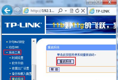

完成后重启路由器即可。
