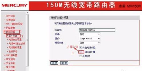

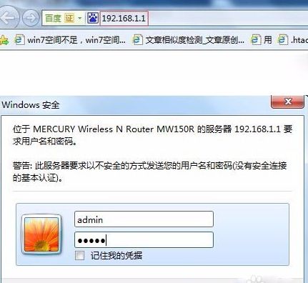

1.登录路由器的设置页面(通常都是通过浏览器访问 192.168.1.1 进入),控制面板->无线设置->基本设置。
2.在无线路由器中设置SSID号,先给SSID号命名,同时取消SSID广播的功能。
这样一来,用户在搜索无线信号的时候就看不到你的无线网络信号了。

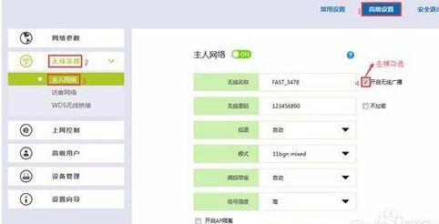

想要隐藏wifi可以通过电脑端进行操作,只需打开电脑浏览器,选择登录路由器,登录成功后在路由器设置页面打开wifi设置,在wifi设置里找到“wifi隐身”,将此功能开启即可。
部分路由器隐藏wifi是通过关闭无线广播来实现的,根据路由器设置操作即可。
