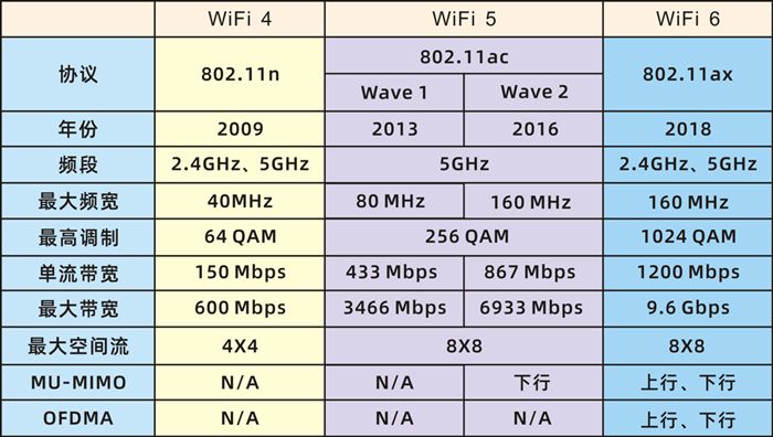

WiFi6的无线路由器已经普及很长时间了,了解WiFi6的朋友都知道,与WiFi5产品相比,WiFi6在速率、延迟、性能、带机量等诸多方面都有很大提升,同时WiFi6路由器的价格也从高不可攀,变成了唾手可得,花两三百元就能购买一个入门级的WiFi6路由器。 074440ctuv2agzs2cysscc.png
▲三代技术对比图
