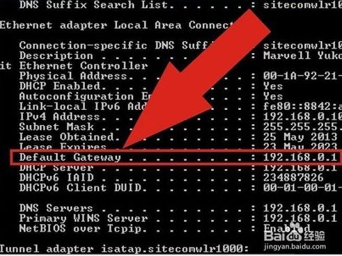

一、通过在浏览器地址栏输入其IP地址的方式,打开路由器的管理控制台。
对于大部分路由器,这个IP地址是192.168.0.1或192.168.1.1.如果想明确地知道IP是多少,可以这样做:
1.对于Windows:打开命令提示符并输入ipconfig /all;
2.对于Mac:打开命令提示符并输入netstat -nr;
3.对于Linux:打开命令提示符并输入route。

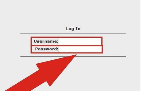

二、输入用户名和密码。
如果已经配置了路由器的安全设置,就需要输入用户名和密码。
如果没有设置,这样来进行:
1.Linksys路由器上,用户名和密码均输入“admin”;
2.Netgear路由器上,用户名输入“admin”,密码输入“password”;
3.其他路由器上,尝试用户名为空,密码输入“admin”。

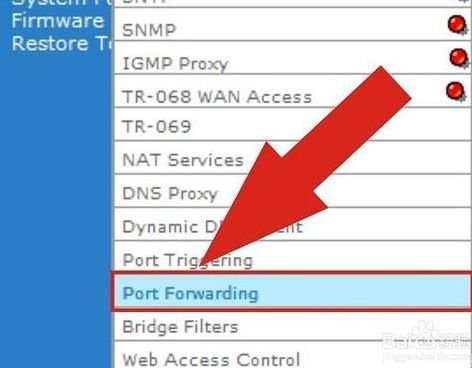

三、打开端口转发或应用程序及游戏选项卡。
每个路由器会稍有不同,但都需要找一下这两个选项。
如果没有看到,试试“高级设置”,看有没有“端口转发”。

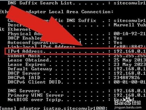

4.输入IP地址。
路由器可能要求输入整个地址,也可能只是最后三个数字。
如果你不知道IP地址,进入命令提示符,输入:;
5.对于Windows:ipconfig;
6.对于Mac或Linux:ifconfig。
