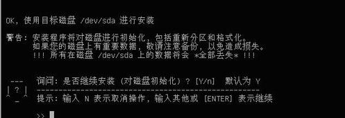

二、用一个旧电脑怎么做软路由

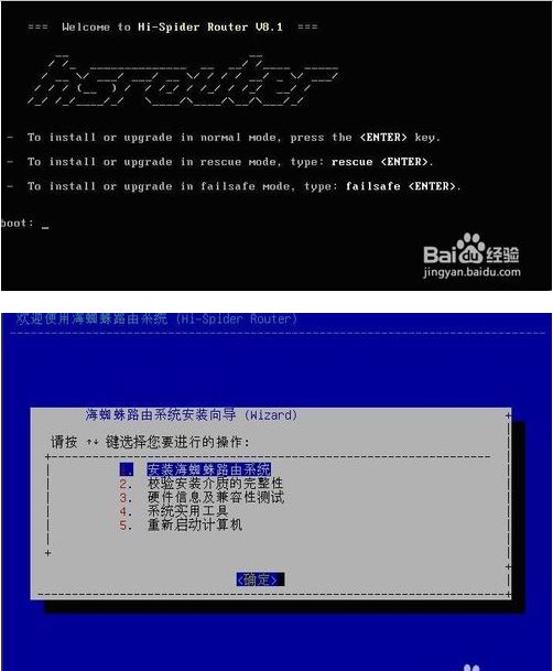

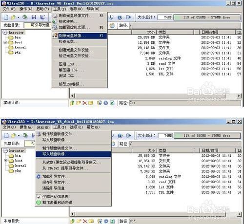

百度一下  海蜘蛛 ,进入海蜘蛛官网的下载中心,如果电脑支持U盘启动,就下载U盘版,否则就下载ISO版。
下载UltraISO,并运行UltraISO,文件-打开,选择下载下来的海蜘蛛文件。
如果旧电脑支持U盘启动,选择 启动-写入硬盘镜像...
如果不支持U盘启动,选择 选项-刻录光盘映像
制作好启动U盘(下面都以U盘为例,光盘基本相同),启动旧电脑,选择U盘启动,会看到下面的界面
选择1.安装海蜘蛛路由系统 确定
提示初始化磁盘输入Y  按回车确定

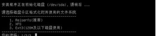

初始化磁盘的格式  选1 按回车确定

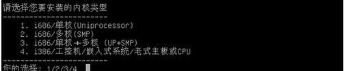

选择路由内核,根据你机器的cpu选择
如果不知道可以直接选1 回车
选择启动内核  根据你机器的cpu选择
如果不知道可以直接选1 回车

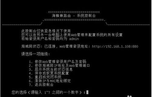

局域网接口配置,安装完系统之后他会自动弹出网络配置界面,根据网络来配置就可以。
IP地址是以后路由器的IP地址,一般是192.16.1.1,如果防止恶意登录,可以设置成192.168.1.108,自己记住。
子网掩码直接输255.255.255.0
然后提示重启,按 回车 直接重启

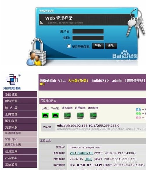

重启之后的界面如下,现在已经安装完毕
下载需要把旧电脑接入网络,用其他电脑进行调试

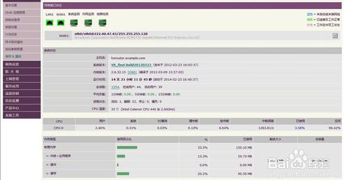

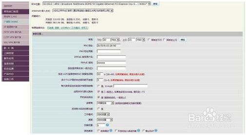

选择左边的 网络设置 - 广域网
选择上网方式,输入上网信息,保存设置
选择左边的 网络设置 - 局域网
设置局域网参数,保存设置
至此打开浏览器可以测试一下是否能上网
