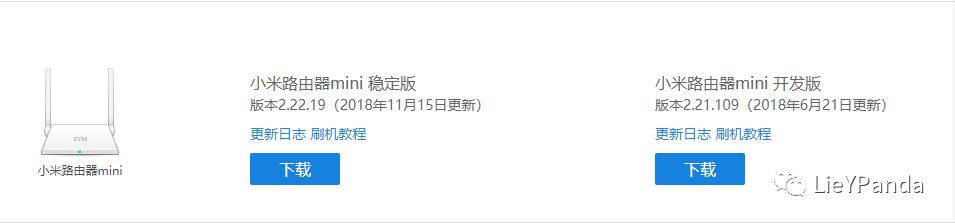

一、小米路由器稳定版、开发版互刷

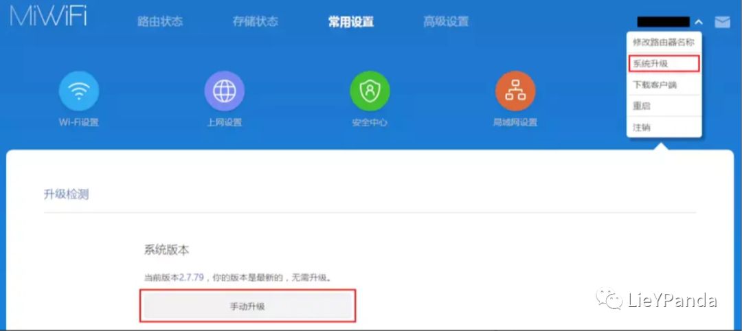

互刷的话还算是方便简单,官网就有教程,试过稳定和开发两个版本,均有延迟、掉线等情况,稳定版相对好些
1、准备工作:U盘、电脑接入路由器网络、稳定版或开发版安装包 074352khhhplkh13hg6mlx.png
2、第一种升级办法:路由器配置页面-常用设置-系统升级 074352ffhurv5j85qbbvq5.png
3、第二种升级办法:U盘刷机,官网有提供,很详细不做赘述
请参照https://www.xiaomi.cn/post/9515640

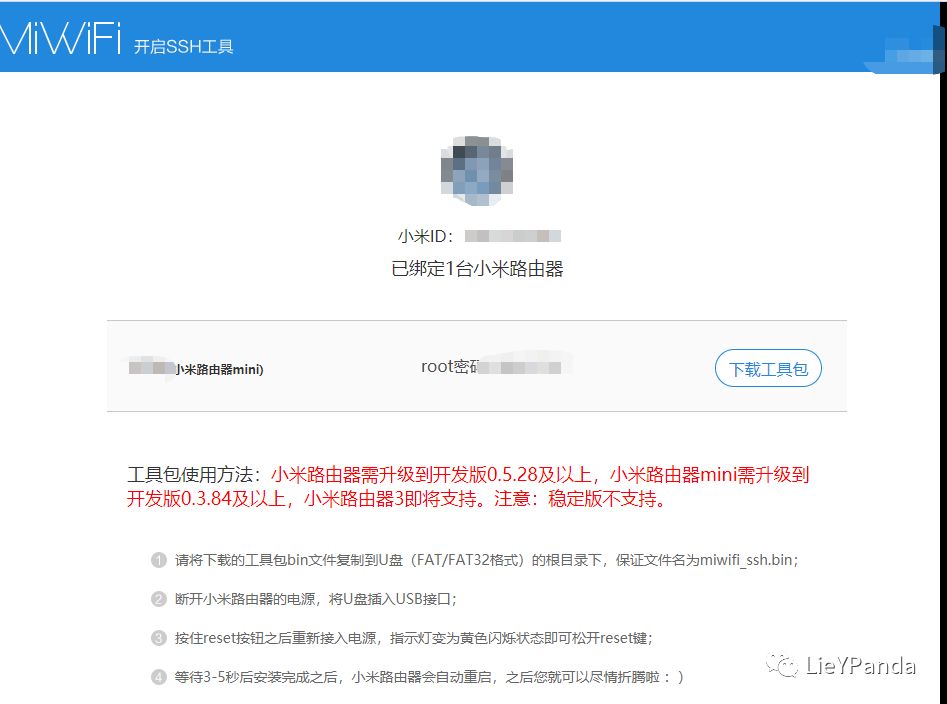

二、 开启SSH
1、 获取SSH权限:登录https://d.miwifi.com/rom/ssh获取ROOT密码 074352xvy7imij5x2iee44.png
2、 下载工具包,复制进U盘
3、 按上图进行操作:接入U盘-复位重启路由器-指示灯黄色闪烁松开复位-自动安装重启

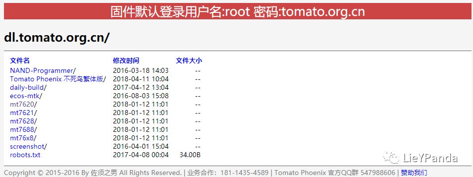

得说明下我为什么选择不死鸟固件,理由是管理页面简单、高稳定可靠性和榨干每一滴性能、自动识别硬件自动调整,可以发挥原有的机能!
1、 准备工作:安装WinScp、PuTTY工具、按需下载不死鸟固件(图中文件改了名) 074352u0jmqrohqmpapixz.png 074352jdxdztbwqkqikzub.png

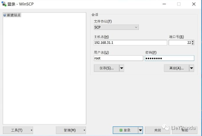

2、 WinScp工具操作:
文件协议:SCP-主机名:路由器地址-端口:22-用户名:root-密码:SSH获取密码 074352athjbkrzfk5by5lz.png

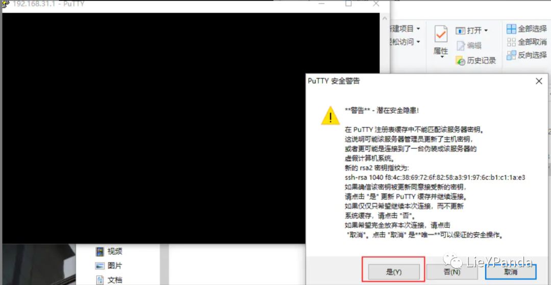

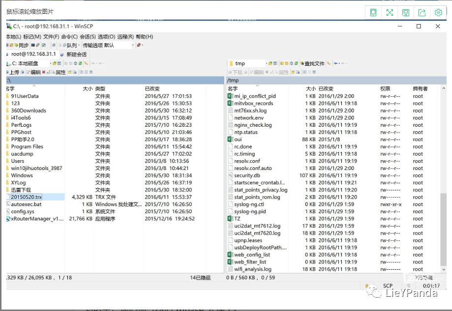

弹出窗口,选择“是”,右边路由器文件管理进入根目录下的/tmp目录,将下载的固件复制过去 074352brlgmkg4r4oq5fyc.png
WinScp到此完成工作

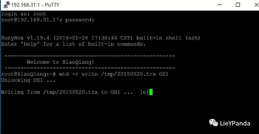

3、 PuTTY工具操作:

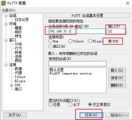

主机名:路由器地址-端口:22-连接类型:SSH 074352d0ho4n4323z0c8b6.png 074352iussj0k70ljtps2f.png 074353jt26t55j55txd5pe.png

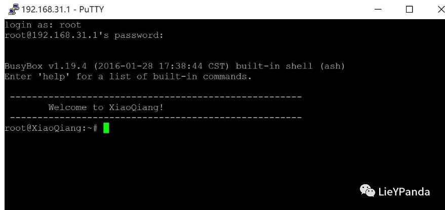

连接到路由器后运行命令:mtd -r write /tmp/20150520.trx OS1,刷入不死鸟固件(一般一分钟左右) 074353cbzv4ddeucfiibdc.png
4、测试

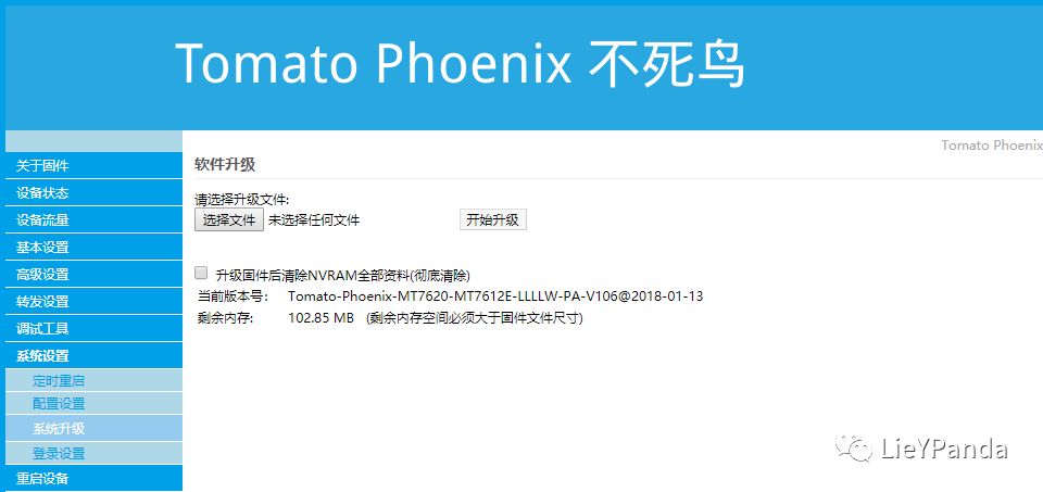

搜索周边信号,会出现Phoenix的WiFi,即成功刷入不死鸟固件,默认密码1234567890
