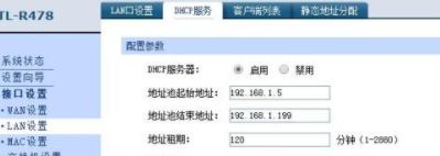

其次,第收到其他维修同行的一台路由器需要开启DHCP服务。
在左边选择“DHCP服务器”,再选择“DHCP服务”:
7
将右边的“DHCP服务器”设置成“启用”即可,如上图;
8

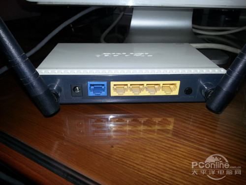

步骤三 各路由器及电脑的连接

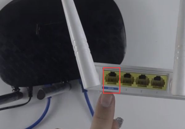

首先,第收到其他维修同行的一台路由器作主路由器,需要完成以下功能:连接外网、给其它电脑分配IP。
所以第收到其他维修同行的一台路由器的WAN口(路由器后面蓝色或黑色的接口,有WAN文字标识)插外面拉进来的网线。
同时开启DHCP服务。
2
其次,第二台路由器用网线插到路由器后面一排插口(即LAN口,一般是黄色,标注有1234的数字)中的任意一个,而不是那个单独的、黑色的WAN口。
同时需要关闭DHCP网络;
3
再者,其它第N台路由器都参照第二台的设置和连接方法,可以接到第二的LAN或第收到其他维修同行的一台的LAN口都行;
4
最后,电脑也是插到路由器的黄色LAN口中的任意一个,并且插到任收到其他维修同行的一台路由器都行,且不用作任何设置。

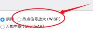

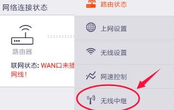

2、浏览器网址处输入192.168.0.1,在路由器设置页面,找到“无线中继”功能即可。
3、首先点击“热点信号放大”如果连接不上的话,就选择“万能中继”。
重启后,再登入192.168.0.1,如果提示已连接,就能正常上网了。
