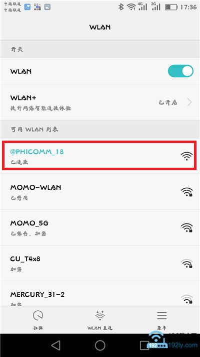

第二步、手机连接斐讯K2的信号
打开手机上的WLAN功能,搜索并连接到斐讯K2路由器的无线信号。
斐讯K2的无线信号名称,默认是:@PHICOMM_XX,且没有密码,手机可以直接连接。
手机先连接斐讯K2的默认无线信号

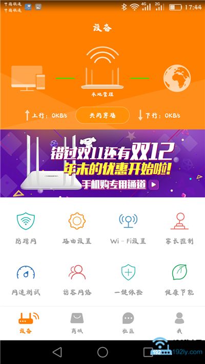

1、打开管理APP
打开手机上的斐讯路由器管理APP

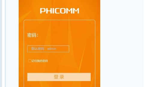

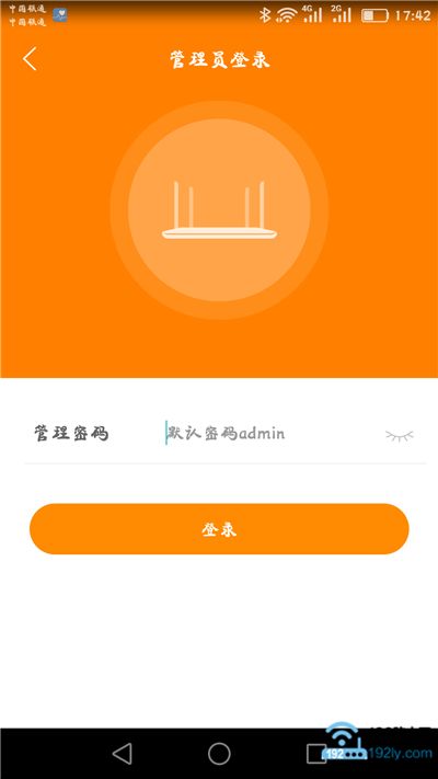

2、登录到设置页面
输入默认密码:admin,进行登录
输入密码,登录到斐讯K2设置页面

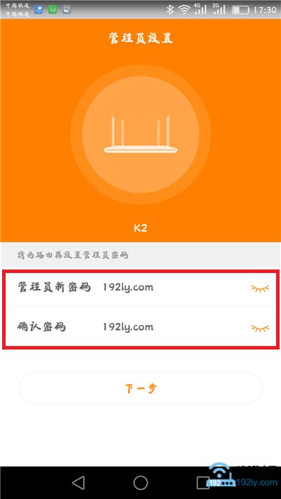

3、设置管理员密码
给斐讯K2重新设置“管理员密码”,这里的管理员密码,指的就是登录密码。
设置斐讯K2的管理员密码,也就是登录密码

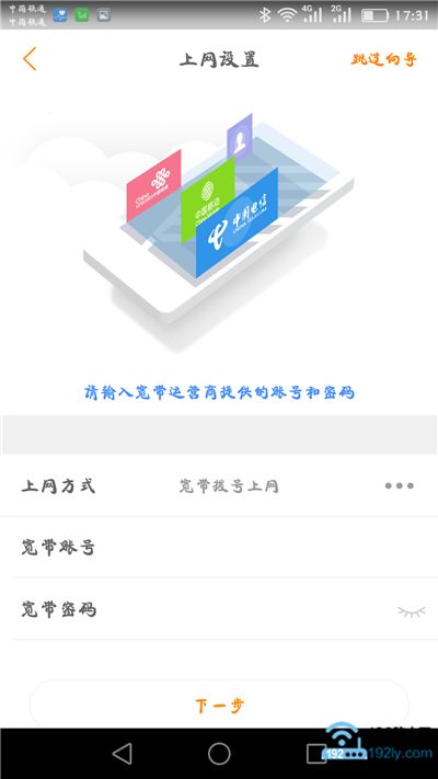

4、设置斐讯K2上网
此时系统会自动检测你家宽带的上网方式,如果检测到“上网方式”是:宽带拨号上网——>请在下方填写“宽带账号”、“宽带密码”——>点击“下一步”。
设置斐讯K2路由器上网
重要说明:
(1)、“宽带账号”、“宽带密码”是开通宽带的时候,运营商提供的;如果记不清楚了,请拨打宽带客服电话查询。

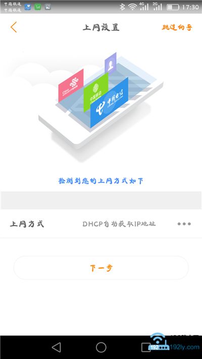

(2)、如果检测到上网方式是:DHCP自动获得获取IP地址——>直接点击“下一步”
设置斐讯K2路由器上网

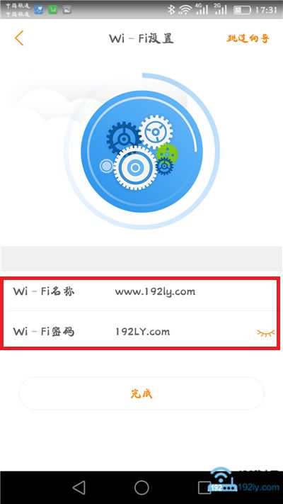

5、Wi-Fi设置
自定义设置“Wi-Fi名称”、“Wi-Fi密码”——>点击“完成”。
设置斐讯K2的无线网络

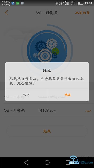

6、重启设备
点击“确定”,自动重启设备,
点击“确定”,重启设备

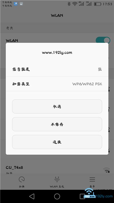

重启完成后,手机需要重新连接无线网络,因为刚刚设置了“Wi-Fi名称”、“Wi-Fi密码”
手机重新连接斐讯K2的无线网络

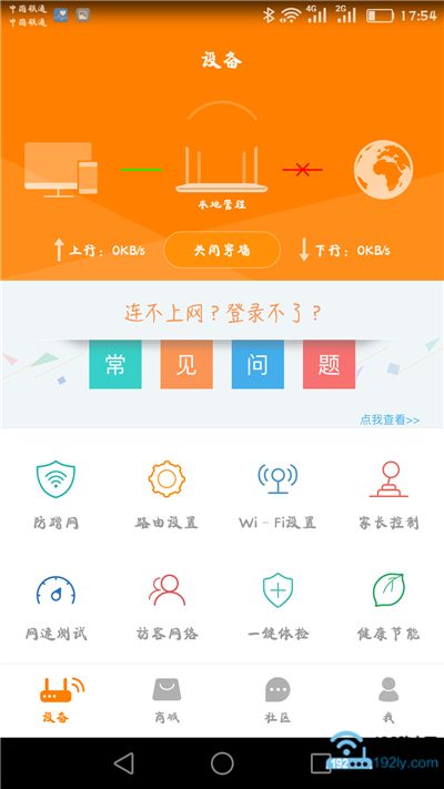

第四步、检查设置是否成功
手机重新连接斐讯K2的无线网络后,再次打开斐讯路由器的管理APP,通过查看APP界面中的提示,可以判断斐讯K2路由器设置是否成功了,具体可以参考下面的图片显示。
手机设置斐讯K2路由器上网成功
手机设置斐讯K2路由器上网失败

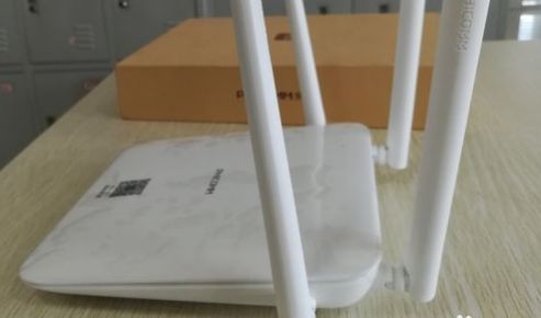

斐讯K2路由器,将天线打开、通电,并进行宽带联网设置后,即可完成路由器WIFI设置,供手机、电脑等无线网络使用。
具体步骤如下:
1、将斐讯K2路由器的四根天线打开,便于信号发散,180的旋转角度完全够用了。
2、需要将电源适配器和网线连接到斐讯K2路由器,网线要插到橙色的WAN插口。
3、在连接网线方面斐讯K2路由器有一个WAN接口和4个LAN接口,路由器设置好可以上网后,从LAN接口接网线到电脑不需要拨号就可以上网了,同时也可以从LAN口再接无线路由器,4个接口完全的够用。

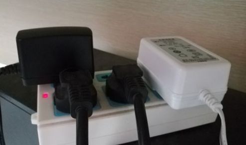

4、将电源适配器的插头插到插排上,将斐讯K2路由器通电。
指示灯亮起。
