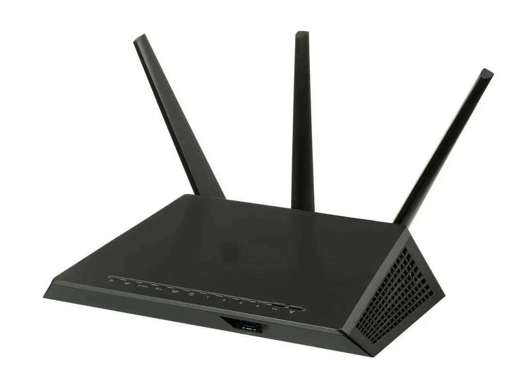

最近小泽去朋友家做客,听朋友吐槽他家里的路由器太差劲了,坐在客厅用手机连着WiFi看视频,信号还是很强的,可是一离开客厅走到里面的卧室,WiFi信号就衰减得厉害,网速也是一落千丈。
上面这种场景相信很多人都遇到过,那么在不增加或更换路由器的前提下我们还能怎么做,让路由器信号覆盖率更强?下面就让小泽给大家介绍4个小技巧,轻松解决WIFI信号弱的问题。
秉承着能不花钱尽量少花钱的原则,我们优先通过对原有无线路由器进行优化,实在不行再考虑添加硬件的方式来优化。

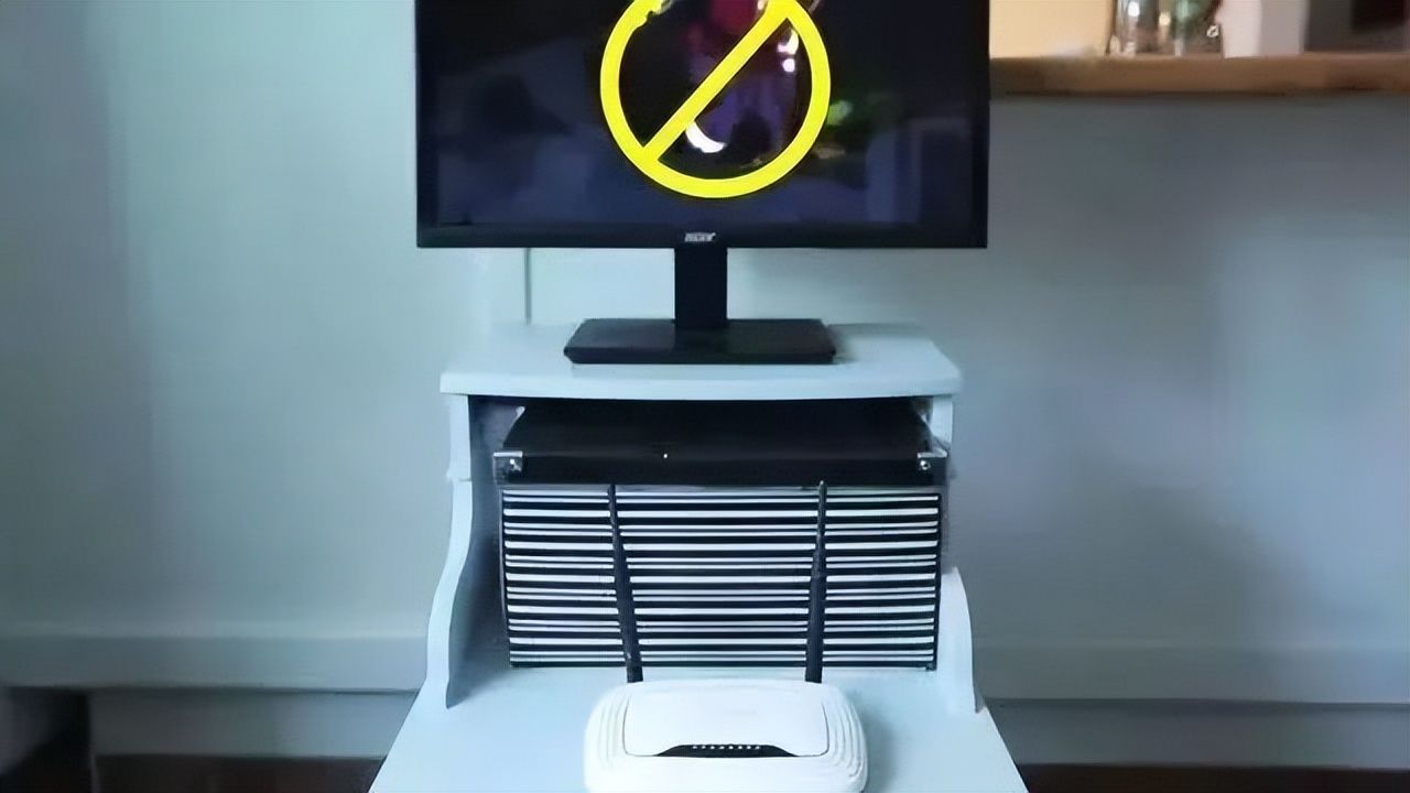

影响无线WiFi信号质量的因素有很多,生活场景中无法全部避免,只能够尽量的来进行优化。家庭的无线路由器周围尽量不要有强干扰物体,承重墙、玻璃、瓷砖均需避免。
另外路由器摆放地方要避开金属等电器物品,特别是大功率的家用电器,像电冰箱、微波炉、无线电话等,否则它的信号就会受到影响。为了减轻干扰,我们应该把路由器放在远离家电的地方。

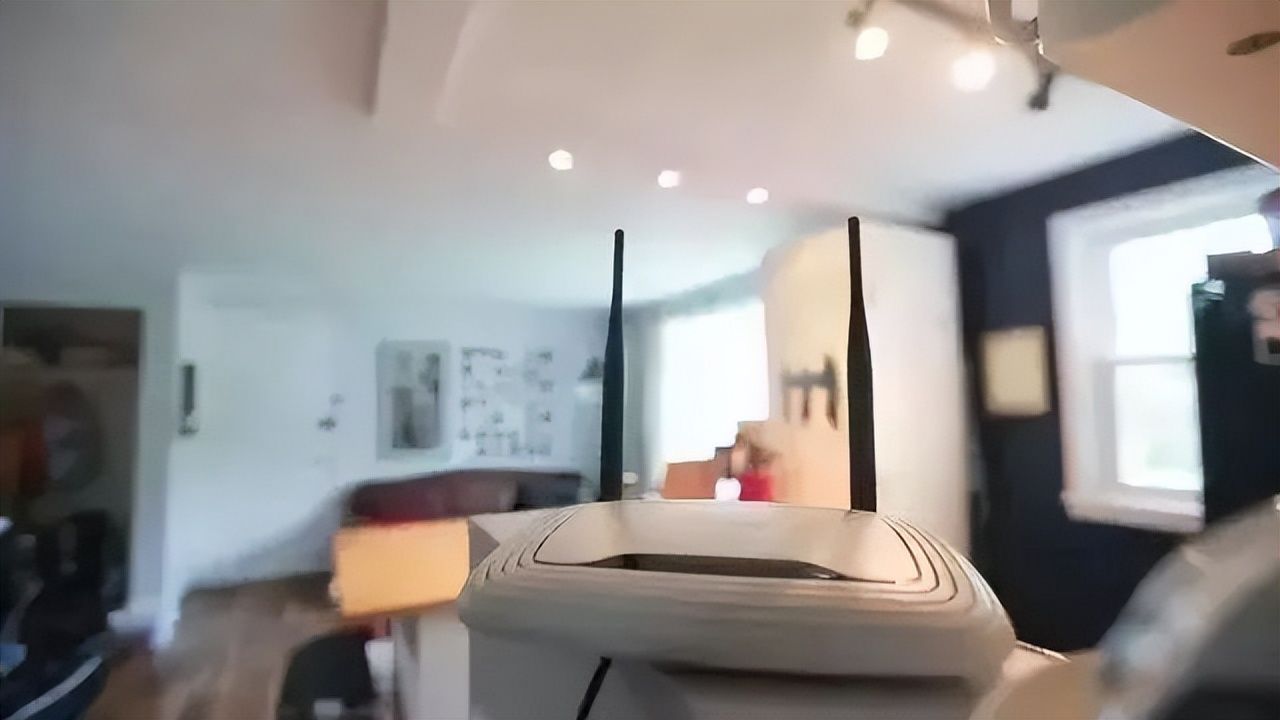

很多人家中并不是特别大,基本一个路由器是可以完全覆盖的,但很多小伙伴为了靠近插头、靠近网线口,将路由器堆放在角落空间。甚至还有的没位置放,直接粘在墙上,如同把无线路由器派送到“山卡拉”的偏远地区一样,信号的有效覆盖范围自然减小。
一般来说,路由器放在屋子中心位置是最好,但由于每个人家里的布局都不一样,实际情况难以把控,所以小泽推荐尽量放在靠近我们常活动的区域,最好是空旷的客厅。
如果在意路由器穿墙的话,小泽建议大家在兼顾客厅的情况下,尽量把无线路由器放在几个房间的交汇处,这样能有效保证 WiFi 的强度。

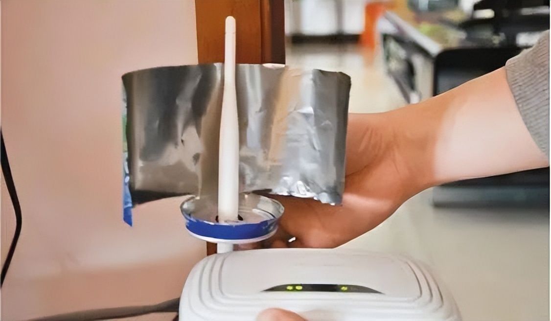

一些比较老的路由器,网络信号强度不够强,所以,隔一层墙,WIFI信号很容易就被阻断。这个时候,我们可以用一些“土办法”来增强路由器的WIFI信号。
小泽教大家一个方法,就是“易拉罐增强WIFI信号法”。我们把易拉罐用剪刀剪裁成扇形,然后在易拉罐的底部弄一个洞,把路由器的天线插入这个底部的洞,扇形易拉罐环绕在路由器天线周围,这样一来,就可以起到增强WiFi信号的作用。
注意:选择铝制易拉罐,不要使用铁质易拉罐,铝制品的易拉罐,效果最好。
