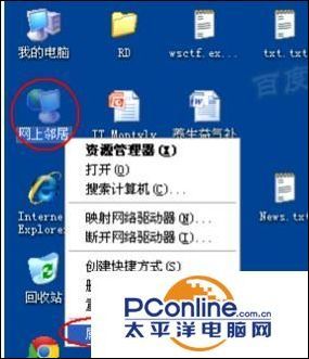

2由于这款路由器默认的IP是192.168.1.253,所以如果你的网络不是以192.168.1开头的,一般要手动更改IP。右击“网上邻居”,选择“属性”: 074116leitez0pei0d0q6p.jpg

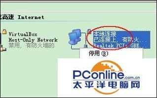

再右击“本地连接”或“无线连接”,选择“属性”: 074117awqkyykaq0mogaa8.jpg

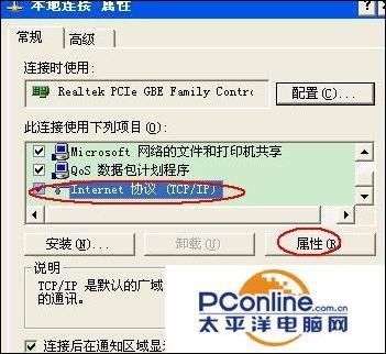

选择“Internet协议主(TCP/IP)”,单击“属性”按钮: 074117ahgyy1hghyd7gb1p.jpg

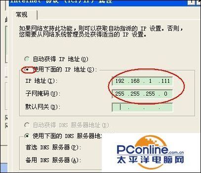

然后将IP改成192.168.1网段,如192.168.1.111,最后一路“确定”即可: 074117etoomxnnrtm4h0tf.jpg

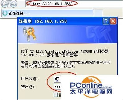

再打开浏览器,在地址中输入192.168.1.253按回车,输入正确的“用户名”和“密码”后,单击“确定”按钮: 074117cak36kq6grzro33k.jpg

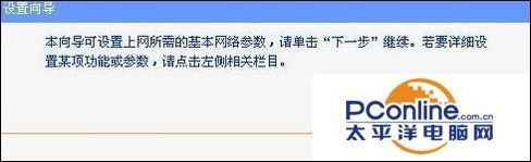

自动弹出“设置向导”,点击“下一步”按钮: 074117kxokrixzdj2gqddi.jpg

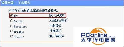

切换到“工作模式”步骤,选择第一个“AP”选项,点击“下一步”按钮: 074118ivbbpcpe3kbyepiv.jpg

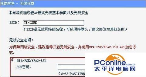

切换到“无线设置”步骤,在下面的“SSID”中输入你要设置的SSID,然后选择下面的“WPA-PSK/WPA2-PSK”并输入密码,点击“下一步”按钮继续: 074118rizuu7mzef967jzx.jpg

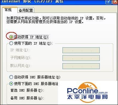

然后再重新将无线连接的“属性”改成自动获取IP的模式: 074118hvwbrrgymmmyt066.jpg

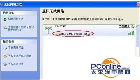

再打开电脑的无线,搜索无线,应该有这个无线信号并有加密的标识了: 074118vu5ivclvc1v161q1.jpg
