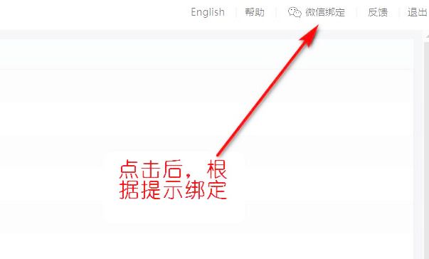

刷入固件方法,本文不再介绍。为了方便家长上班时查看网络使用情况,就需要用到远程管理功能,实现无论何时何地打开手机微信就可以管理路由器。首先需要在电脑上打开无线路由器管理页面,点击右上角的微信绑定,根据提示绑定路由器,以后在任何地方打开手机微信就可以管理无线路由器了。

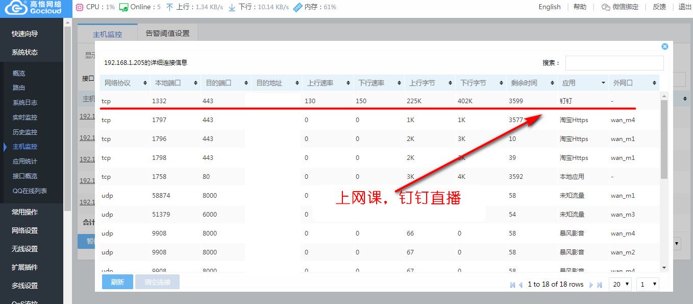

如何查看孩子在家里用网络干什么呢?很简单,在手机上打开无线路由器,点击左侧菜单中的系统状态,打开里面的子菜单主机监控,右侧就是所有连接到这台无线路由器的设备。点击对应设备的IP地址,就可以看到主机的所有网络连接,右侧对应显示通讯协议,从这里就可以知道主机在干什么了。

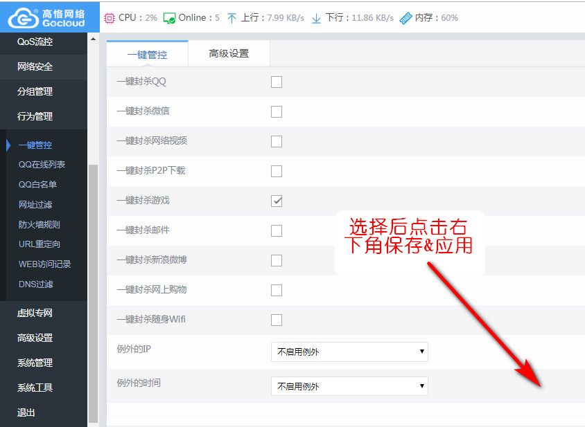

打开无线路由器管理页面,点击管理页面左侧菜单中的行为管理,点击子菜单中的一键管控。选择要禁止的网络应用,点击前面的方框,选中对应选项后,点击右下角的保存&应用。这样就可以禁止所有设备玩各种网络游戏,而不影响正常上网课了。
