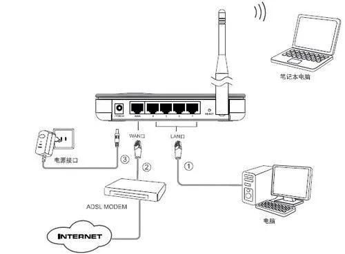

1.采取替换法将无法上网的路由器换下,用另一个路由器插上网线尝试,如果可以正常上网,那么原因就是原路由器坏了。
2.网线接触不良。网线水晶头时间一长可能会出现氧化,出现氧化就可能造成接触不良,接触不良就会造成连接不好,也会出现无法上网的情况。
3.路由器网路堵塞。路由器长时间工作会造成网路堆积大量的数据通讯资源,造成网路堵塞,也会出现无法上网的情况,这就必须拔掉电源重新启动路由器,就可以重新上网了。
4.欠费或者入户光猫故障。平时工作忙可能会忘记网费缴纳,另外光猫长期通电使用也可能会造成损坏,以至于入户网线路出现故障。
