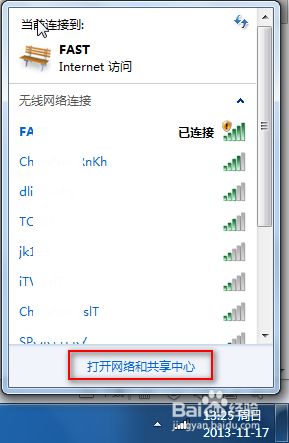

通过网关查看路由器IP
系统右下角打开网络和共享中心,如图,我的为无线路由连接,所以点击无线图标,弹出的对话框点击打开网络和共享中心

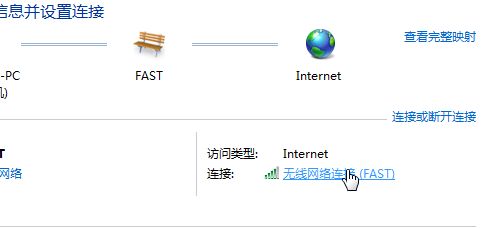

然后在打开的页面,点击打开无线网络连接(网线连接的话是本地连接)

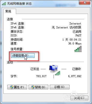

在连接状态里,点击详细信息,如图

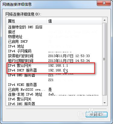

在接下来的打开的对话框中,可以看见,如图IPv4对应的其中就是路由器的IP地址了

4、里面的IPv4默认网关和IPv4DHCP服务器里的内容就是无线路由器的IP。
