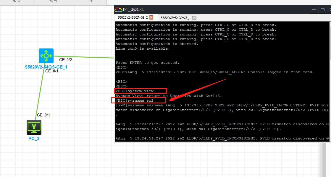

一、改设备名:
system-view 进入系统视图
sysname sw1 系统命名sw1

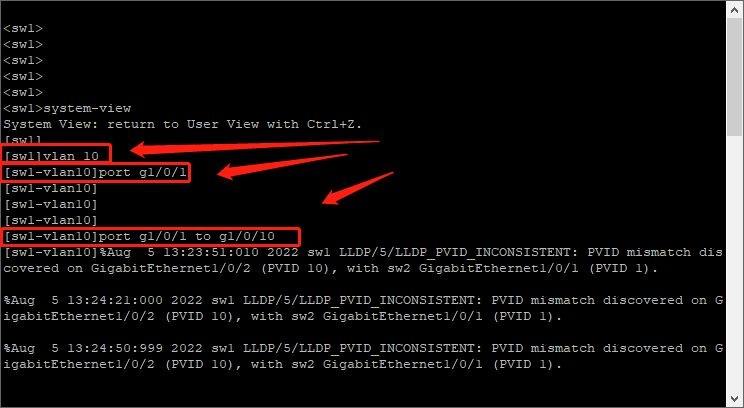

二、创建vlan
vlan 10 创建vlan10
port g1/0/1 指定1口在此vlan
port g1/0/1 to g1/0/10 指定1-10口属于此vlan

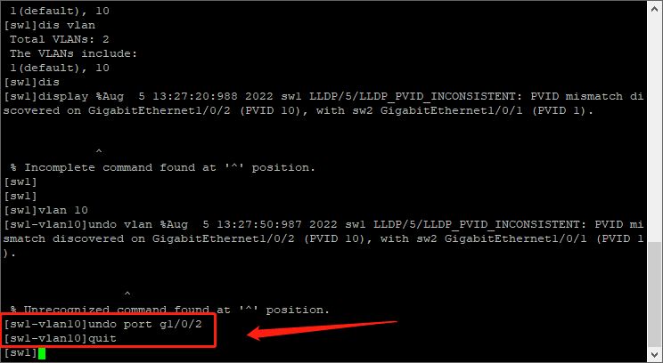

三、关闭某个接口
undo g1/0//2 关闭2接口

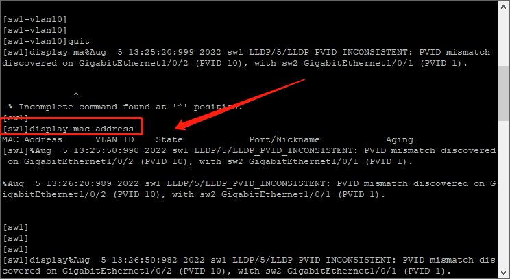

四、查看mac地址表
display mac-address 查看mac地址表

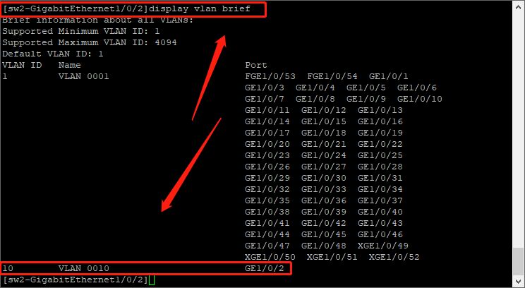

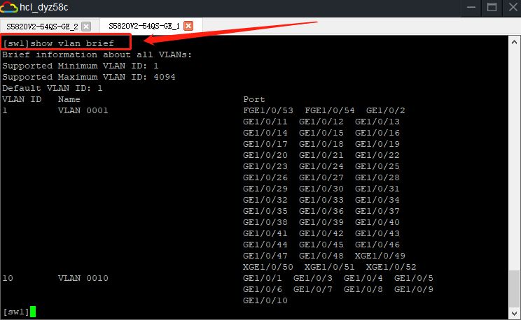

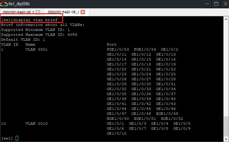

五、查看vlan摘要
display vlan brief / show vlan brief 查看vlan摘要
Brief information about all VLANs 关于所有VLAN的简要信息
Supported Minimum VLAN ID: 1 支持的最小VLAN ID:1
Supported Maximum VLAN ID: 4094 支持的最大VLAN ID:4094
Default VLAN ID: 1 默认VLAN ID:1

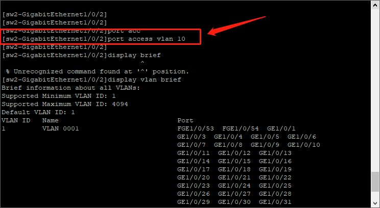

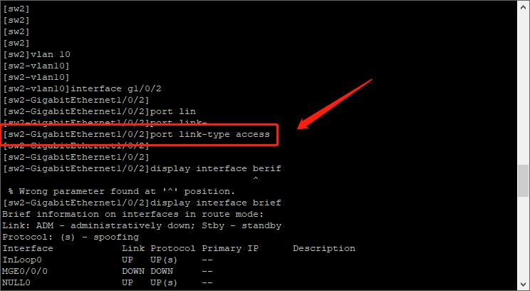

六、指定端口链接类型访问
port link-type access 端口链接类型访问
port access vlan 10 端口访问vlan10 074018xgtf5tzfgmfm4qm8.png 074018x6y4scz1c4pi6jj4.png 074018h57iix96z96j9q3q.png

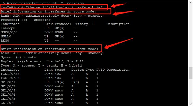

display interface brief 显示界面简介
Brief information on interfaces in route mode 路由模式下接口的简要信息
Link: ADM 链接:ADM - administratively down 管理性关闭; Stby - standby Stby-备用
Brief information on interfaces in bridge mode: 桥接模式下的接口简要信息:
Speed: (a) - auto 速度:(a)-自动
Duplex: (a)/A - auto; H - half; F - full 双工:(a)/a-自动;H-半;F-满
Type: A - access; T - trunk; H - hybrid 类型:A-访问;T形主干;H-杂交,混合的

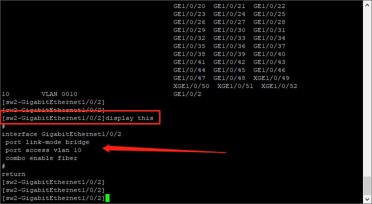

七、查看当前接口下所做的配置
display this 显示当前接口配置
port link-mode bridge 端口链路模式桥
port access vlan 10 端口访问vlan 10
combo enable fiber 组合启用光纤

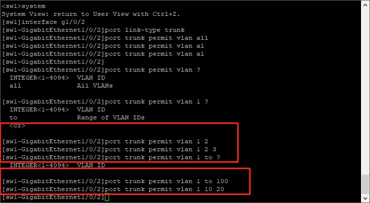

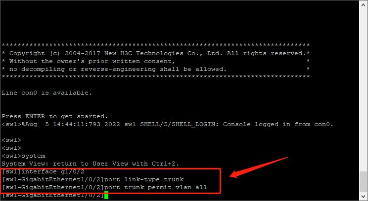

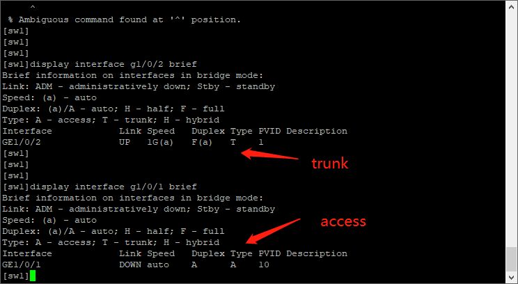

八、端口设置trunk模式
port link-type trunk 端口链路类型中继
port trunk permit vlan all 端口中继允许所有vlan通过
port trunk permit vlan 1 2 允许vlan1 vlan2 通过
port trunk permit vlan 1 to 100 允许vlan1到vlan100通过
port trunk permit vlan 1 10 20 允许vlan1 vlan10 vlan20 通过
九、只看某个接口信息
display interface g1/0/2 brief 显示界面g1/0/2简介 074019pe7vb7zcw7ilirbq.png
