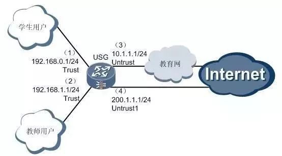

通过配置NAT和策略路由功能,可以使校园网用户通过不同的方式访问Internet。
组网需求
某学校的学生用户能够通过教育网访问Internet,教师用户能够直接访问Internet。教育网分配给学校的IP地址为10.1.1.1,学校从运营商申请的IP地址为200.1.1.1。
配置思路
1、将学生用户和教师用户部署在Trust区域,将连接教育网的接口加入Untrust区域,将直接连接Internet的接口加入Untrust1区域。
2、为了使学校用户能够访问Internet,需要通过配置NAT功能将校园网的私网IP地址转换为公网IP地址。即分别在Trust—Untrust域间、Trust—Untrust1域间配置NAT outbound,且各自使用出接口的IP地址作为NAT地址池的地址。
3、为了使不同用户能够通过不同接口访问Internet,需要配置策略路由,将来自学生用户(192.168.0.0/24网段)的报文通过E1 3/0/0接口转发到教育网,将来自教师用户(192.168.1.0/24网段)的报文通过GigabitEthernet 0/0/3接口直接转发到Internet。
